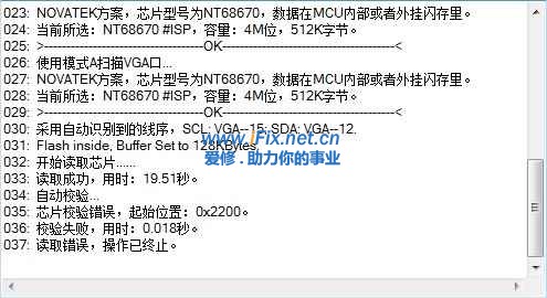

用RT809F读取程序在校验时出错,显示器本身是好的,请问如何处理,谢谢。如下图

1、VGA线用编程器原装短线;
2、软件版本是否为最新版本;
3、设置菜单里面,调低速度再试;
4、论坛有此机型的程序,直接写入试试;
5、还是出错,请更换NT68670主芯片。
 楼主| 发表于: 2013-12-14 20:44:24
谢谢各位,这个问题解决了,换了台电脑正常读取了。出现问题电脑的系统是WIN7 64位,正常的是XP系统。
