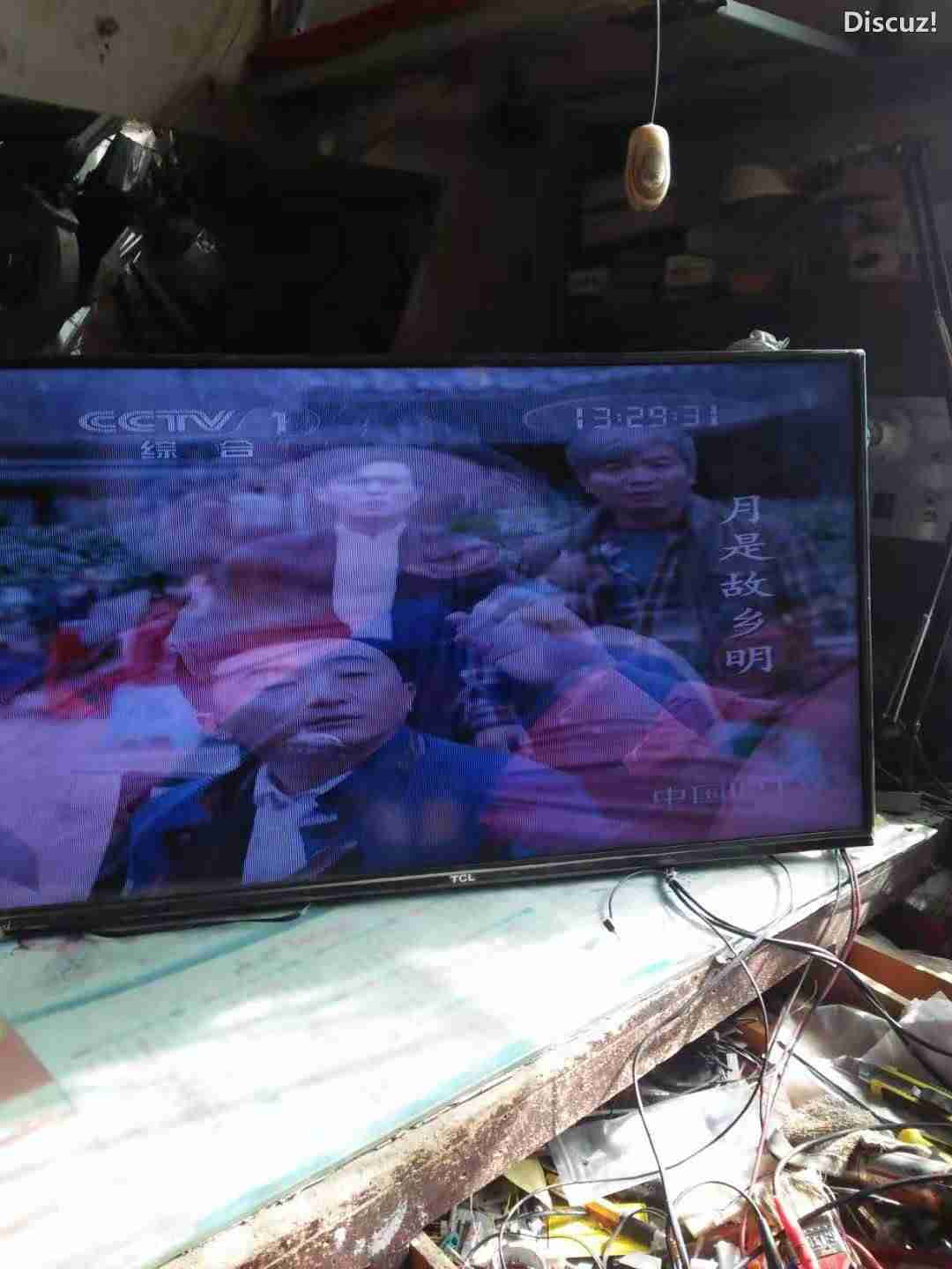

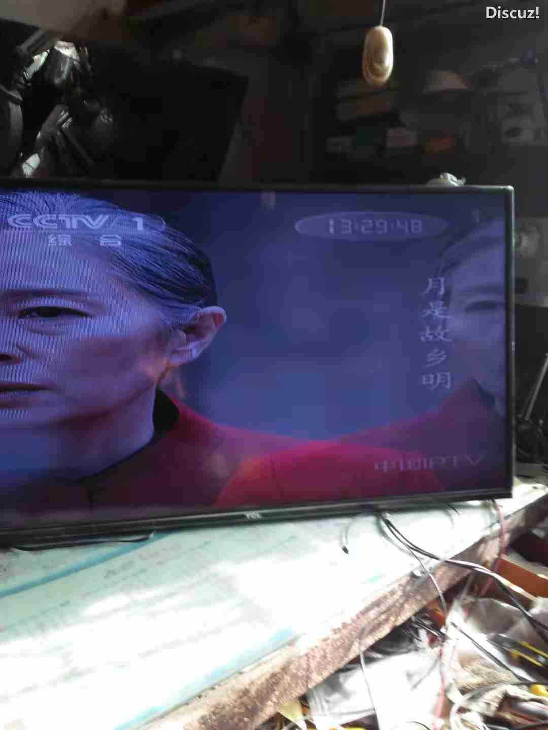

新年向各位师付拜年顺祝平安!今遇LE42D88UD黑屏,经查电源板(K-PL-L03)D503,D504短路,原装HBR5100用SR5200代替后仍黑屏,再查8根5灯灯条个别灯珠开路,换后组装图象如图,望有经验师付看后指教?先谢!

好象是屏参不一样吧!也可能程序问题。
发表于: 2021-1-30 09:39:53
像有残影 应该是屏幕坏了

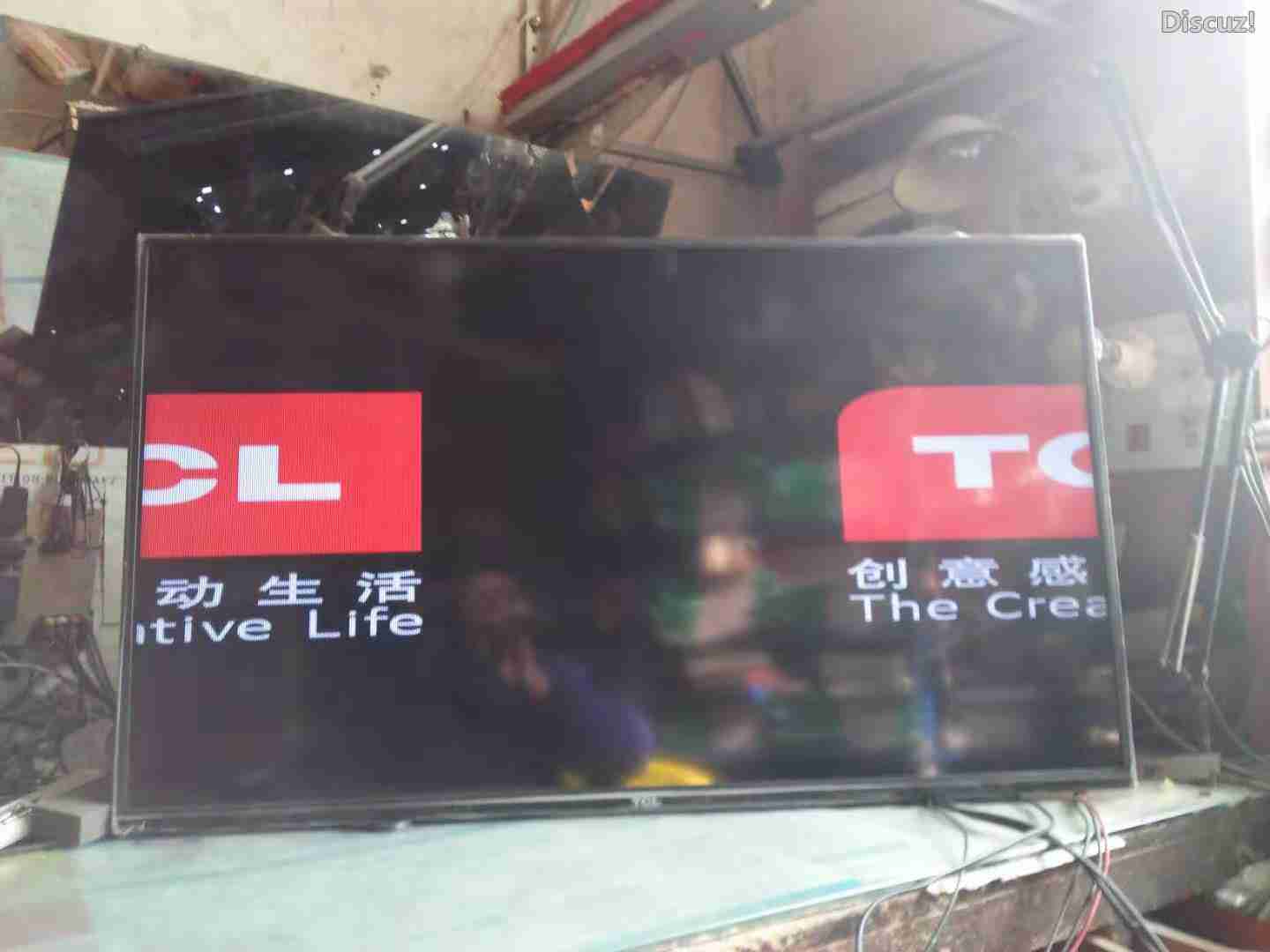

感谢各位师付在百忙中回复指导,在此表示感谢!升级刷程序成恢屏了,背运喝凉水塞牙,还望师付指教。
 楼主| 发表于: 2021-2-7 09:56:13
感谢师付回复,也呈反复试过排线无果。

换过背光,,应该是换的时候碰到逻辑版了。。。如果没换过的话 一般是程序问题
