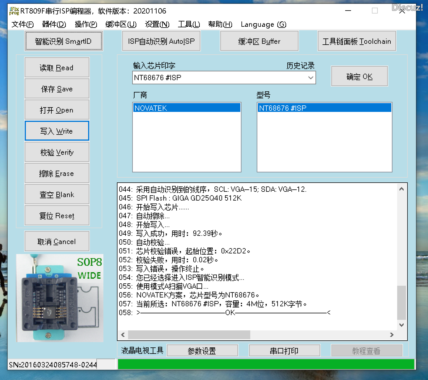

刷机后,自动效验环节报错,入下图

在线读写可以速度调慢测试。具体方法:设置 编程器设置选项  速度调节
发表于: 2021-1-23 21:01:29
我的809F也是这样.用H就没问题,不知道怎么回事
发表于: 2021-1-24 09:07:51
芯片坏了,如果此时机器U或线刷就能过,机器也能正常,我在视频机和移动DVD遇到到
