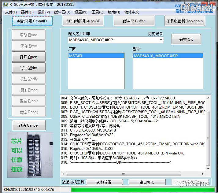

各位老师康佳MSD6A638平台RT809F写完引导后看打印信息没有反应是哪里的问题,谢谢赐教。 2345_image_file_copy_1.jpg 这个是918的我的是638的写完后就是显示OK样子.

建议换好emmc再写引导,如果emmc不良的话写好引导也会引起没打印
