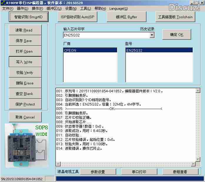

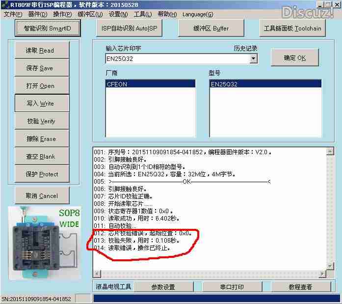

数据能读,校验除误

芯片接触不良,重新安装试试
 楼主| 发表于: 2021-1-26 21:58:28
13431733565 2021-1-20 14:37
芯片接触不良,重新安装试试
芯片接触良好,数据读取成功,就是校验错误
发表于: 2021-1-28 20:00:22
长电 2021-1-26 21:58
高速下芯片不稳定,换个芯片!或降低读写速度!
