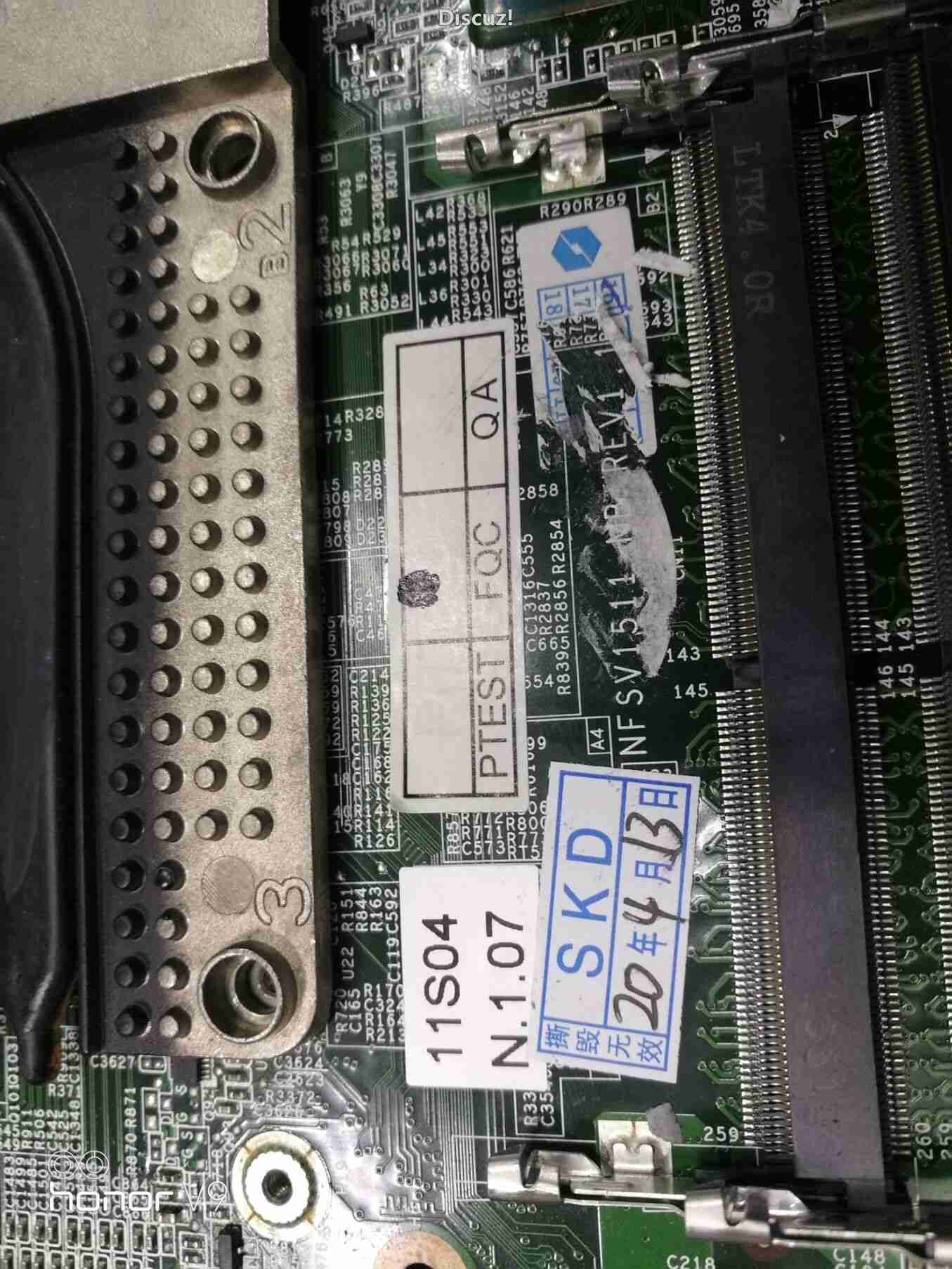

这款机子 型号是SV1511 1.1版本没图纸客户拿来说拿给别人修过说没修好又经过同行介绍来我这
拆机前问了一边算是二修机
拆机发现待机芯片被人焊过 CPU管理芯片被人焊过!!!充电头P管被人焊过??????【这上家是什么逻辑】
打阻值是否安全【经过打阻值】正常

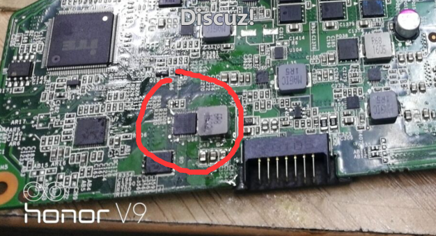

跟客户说没那么快 报价12XX留下明天下午来拿
通电待机没有 找充电芯片8脚管子一端19V一端3.3
充电芯片36脚AC只有0.53更换芯片

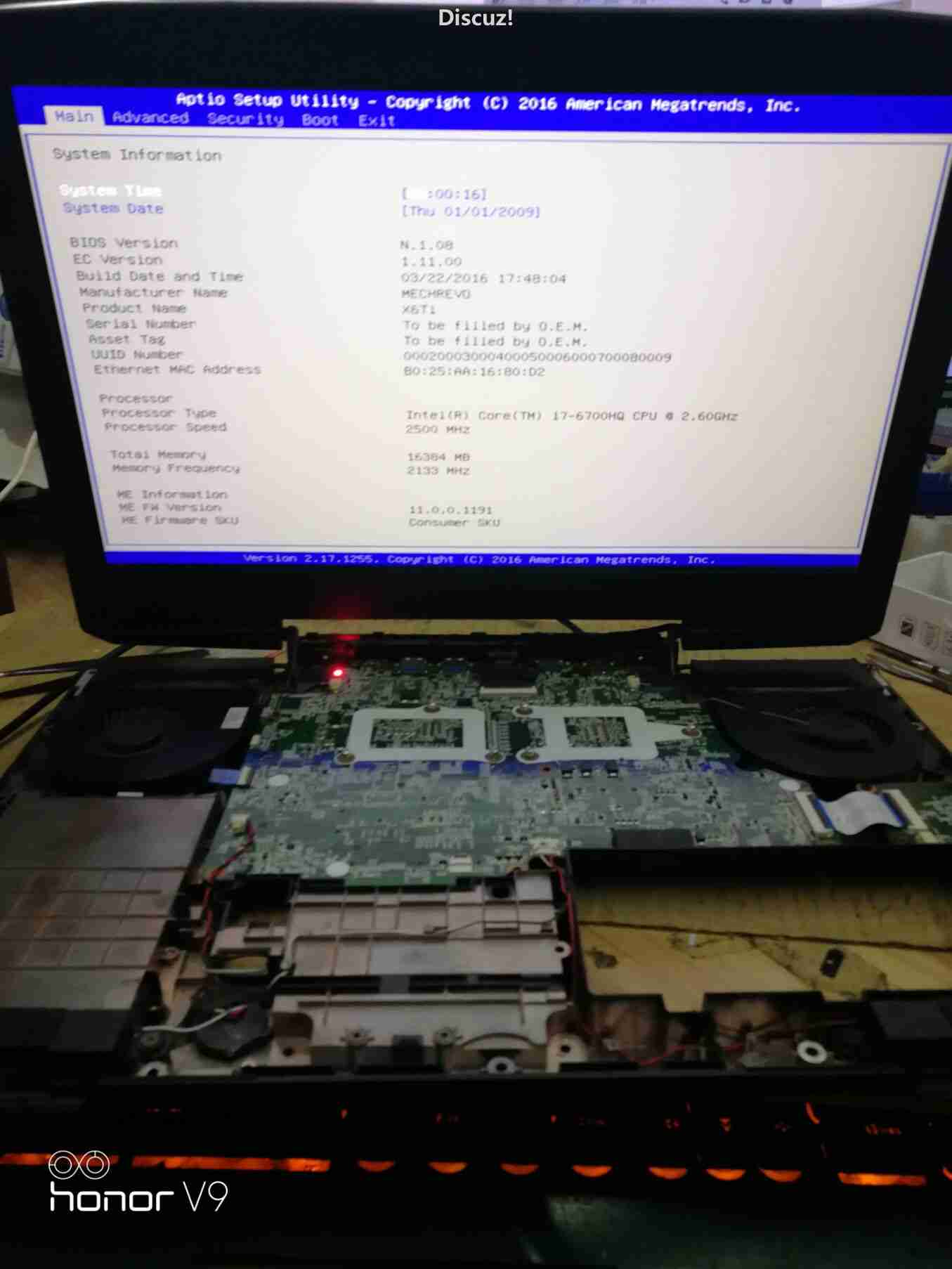

直接更换待机芯片就好
