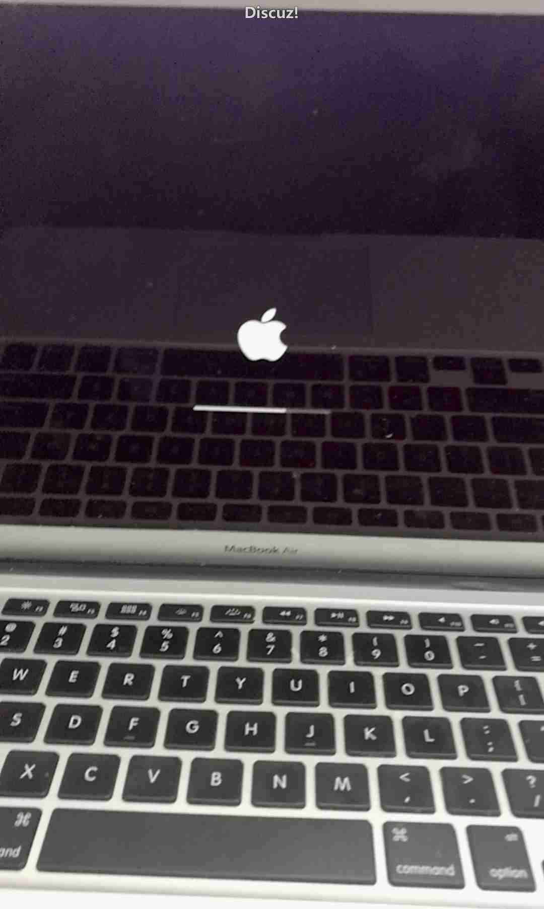

今天客户拿一台苹果笔记本说是开不了机

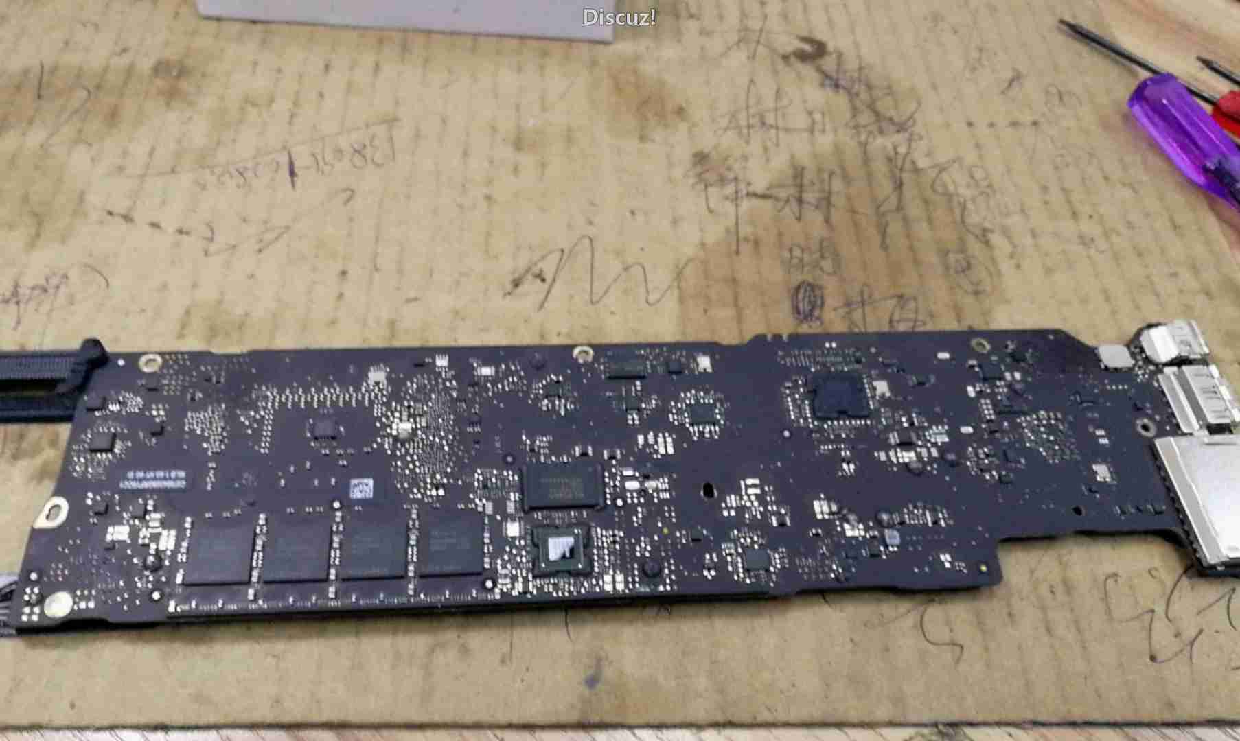

版号820-3437-B

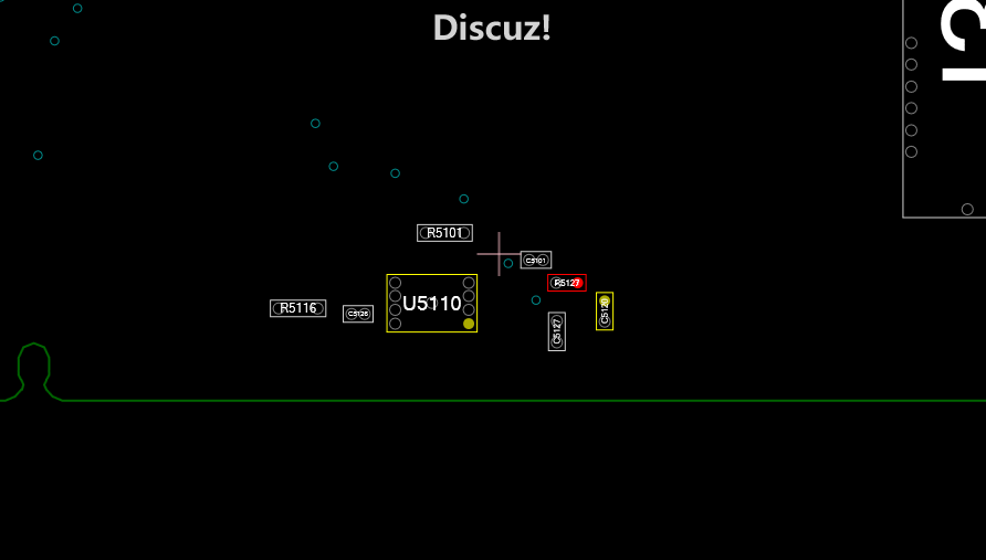

马上拆机发现3.42转3.3待机进水  清理后打阻值 正常 上电
电池拔掉不会自动上电 绿灯亮下变黄等不触发CPU发烫【一开始以为没救了】断开CPU供电打开点位

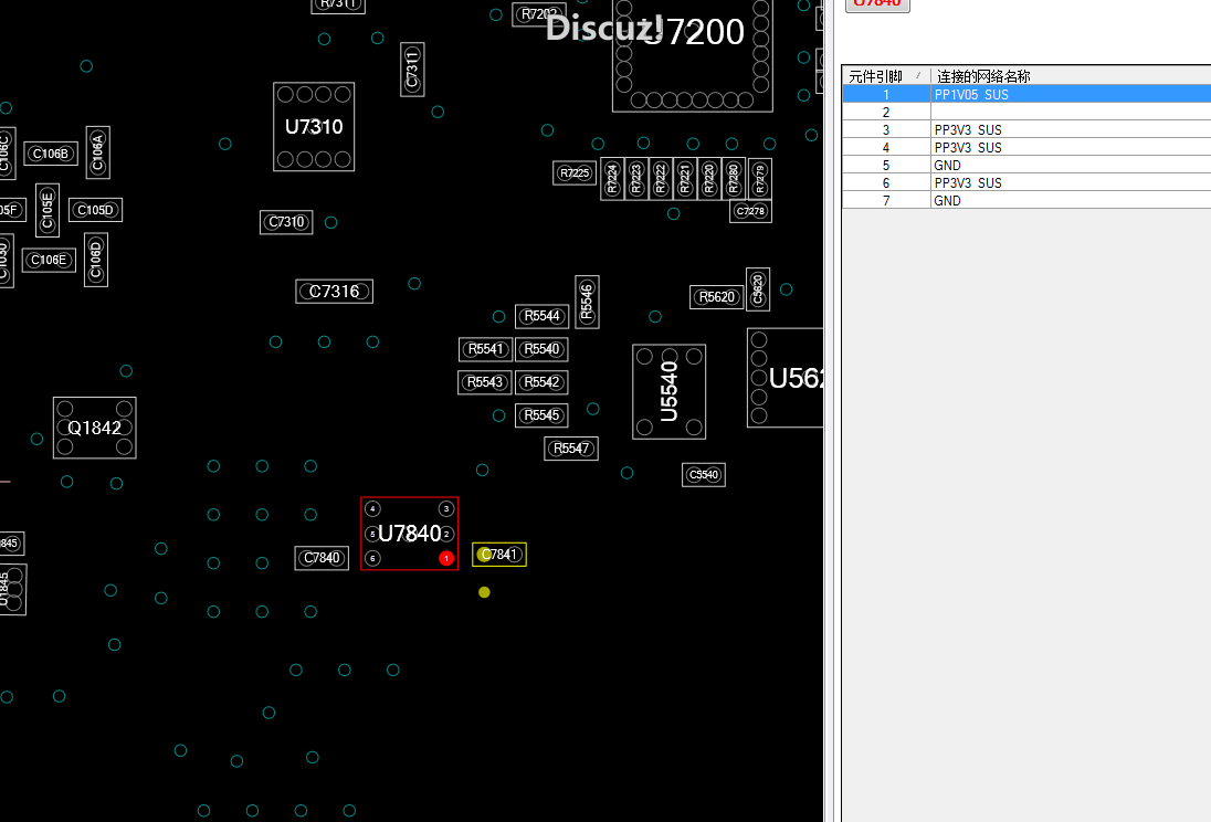

先 测试公共点8.56V正常待机3.3正常 3.42正常
EC条件正常 桥1.05正常 保险没坏 触发条件正常情况看来有短路
先喝口茶仔细看是否有腐蚀或者电容裂开现象【放大镜】
最后看到CPU背面有两个电容一个裂开一个发黄 直接抹除这两个电容
接回CPU供电 上电测试直接触发电流一路上去0.85A亮机
