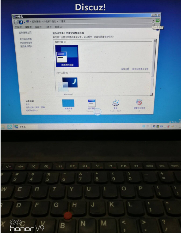

型号E430联想14寸i3-2370
主板型号:LA-8131P 1.0
问题是 插电有待机 但是不错发【三台】
拆机下来测试 待机电压 3V5V 正常 其他信号也正常 短接开机能开机
问题在于开关小主板上面 刮开发现断线
焊回去正常开机
