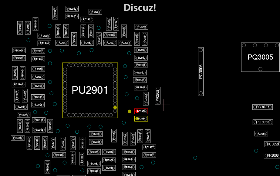

先测待机正常3.3有 5V要开启才有,触发0.3测量CPU供电没电压 43脚EN没有 16脚VCC
5V也没有 再测量15脚VRMP这是19V供电进来 发现也没有19V这问题就出来了 打开点位看见旁边一个电容 凤鸣滴滴响 短路 直接抹掉这个电容 再触发正常19V进来

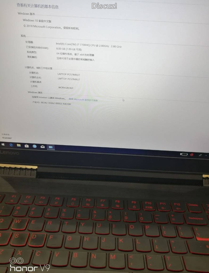

触发跑马1.18-1.37-1.5-1.68-亮机 太慢了 等了差不多15秒才亮 又去论坛下了3个还是一样 算了还是自己改ME 刷上去开机5秒亮机!

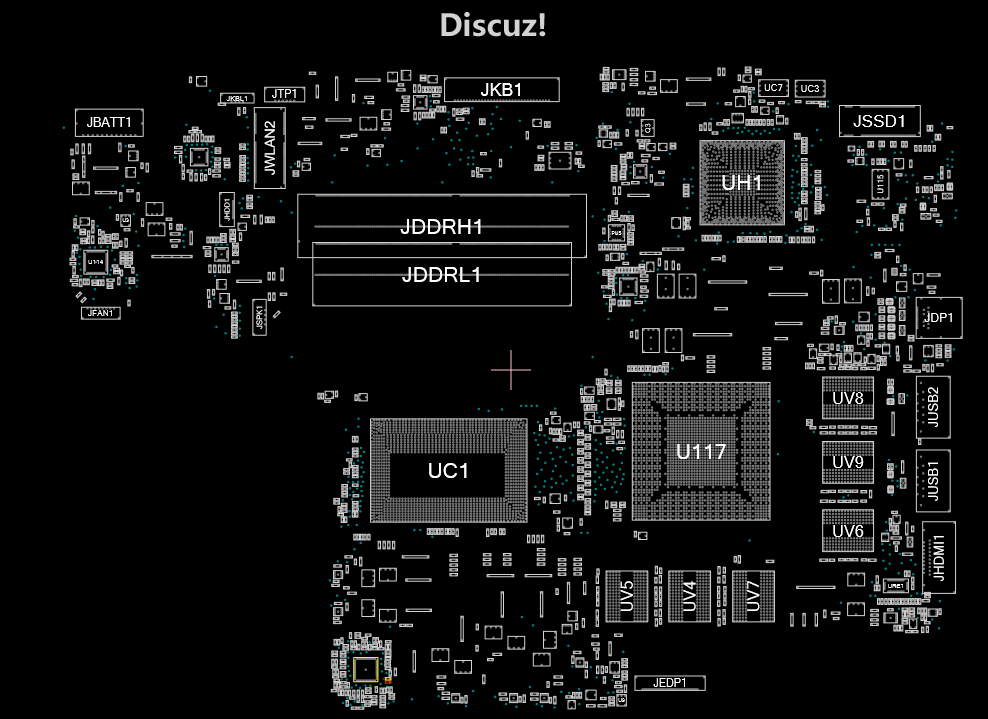

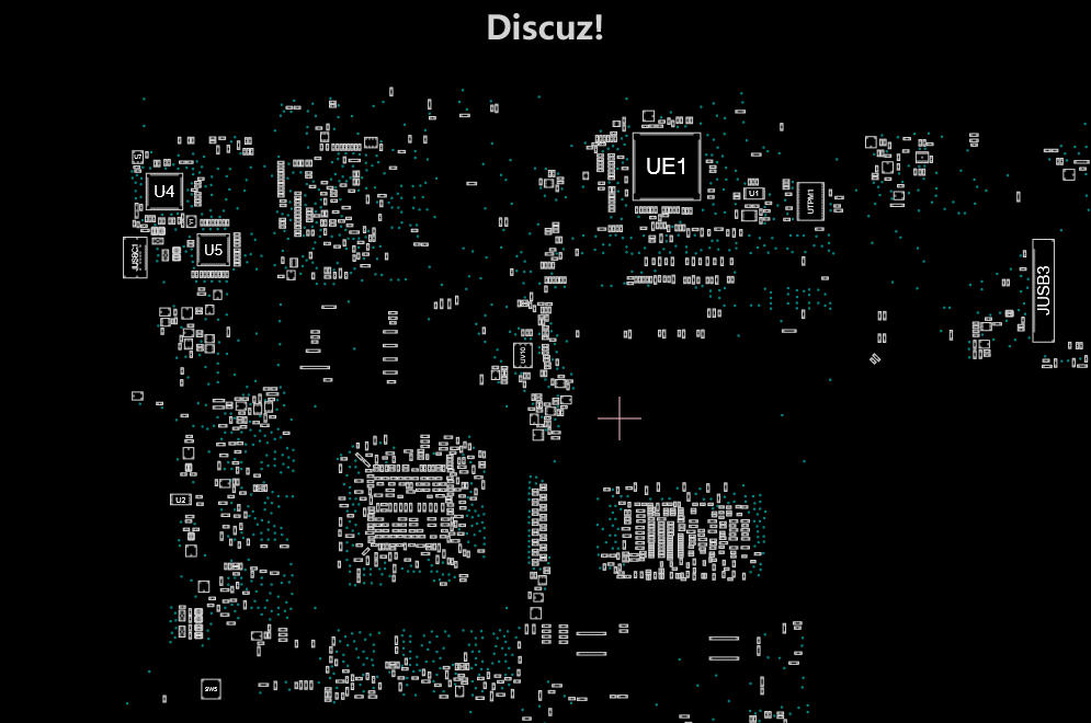

从联想售后官网下载一个点位图 【论坛没有不知道其他技术员有没有就不知道没人愿意分享出来】淘宝某个黑心商家要卖200块【去死吧!】
