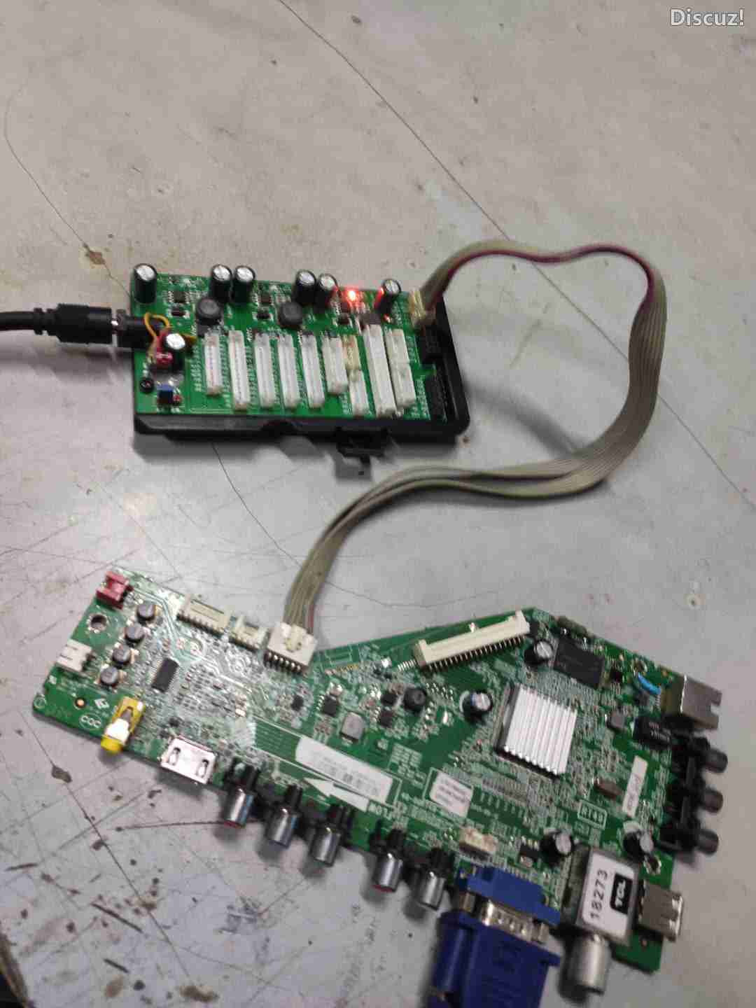

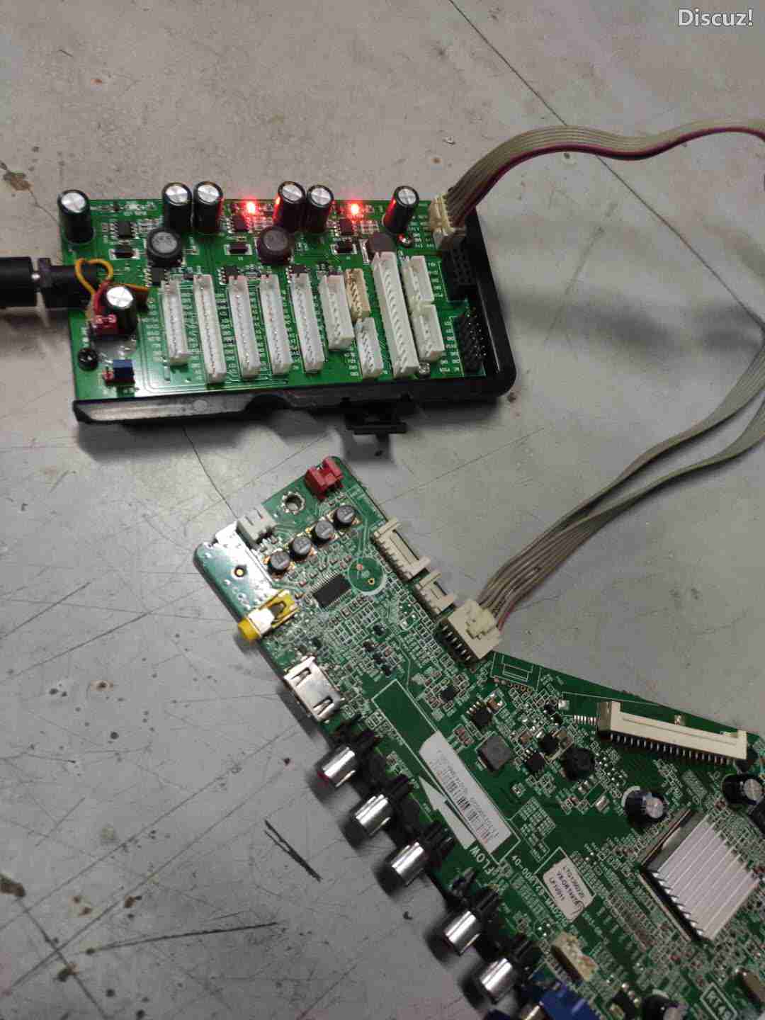

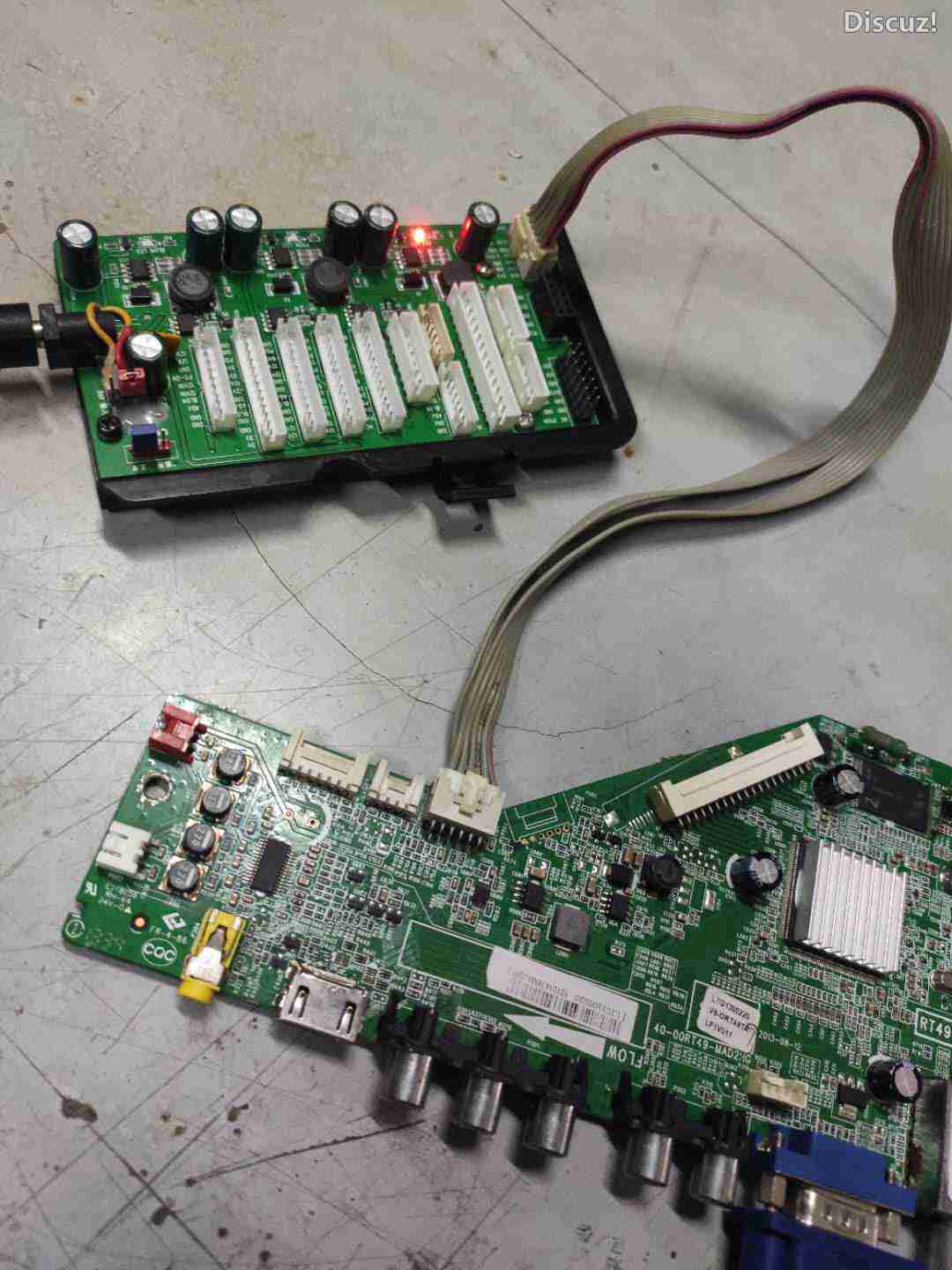

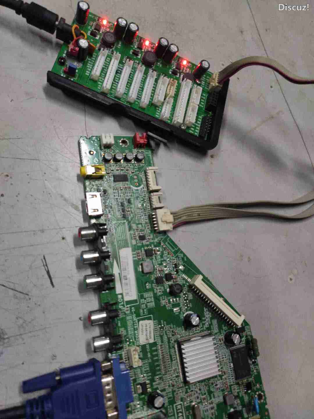

   收货后试用编程器,离线读24 25 IC还可以,还有读显示器的2270C主板NT68167主板都能认别到,   但有读一台TCL 电视主板却发现不管如何调都读不了,接VGA口,IPS自动识别,板号40-00RT49-MAD2HG  主要有以下几个问题          1、每次重启识别的IC芯片号都有不一样,
   2、通电几秒后就会再识别不了,只能重启。
   3、我测试的主板是好板,在待机状态下识别不了,但在电源为强开状态也识别不了,只有在按开机键主板工作情况下才能识别,这就引伸一个问题,很多时要修的主板是开不了机的如如何读写?
       在电源端人为强行开也没用。
   4、识别后点读取会要求重启主板,重启后点读取会    显示读总线电压被拉低  /   这个问题好像在那看有人提问过。

主板维修接触不多吧,这个板上程序块是nand flash,用三线(RX TX GND)的方式是读取不出来的。如果要备份,请选择RT809H,然后把芯片取下来读写。

从您的图片来看首先RTD系列是不支持自动识别线序,只有MST方案才支持自动识别。而且NAND  EMMC通过串口是读不了数据的,这类主板如果程序出问题可以通过串口烧写引导然后U盘升级。当然最简单的方法是809H离线读写
