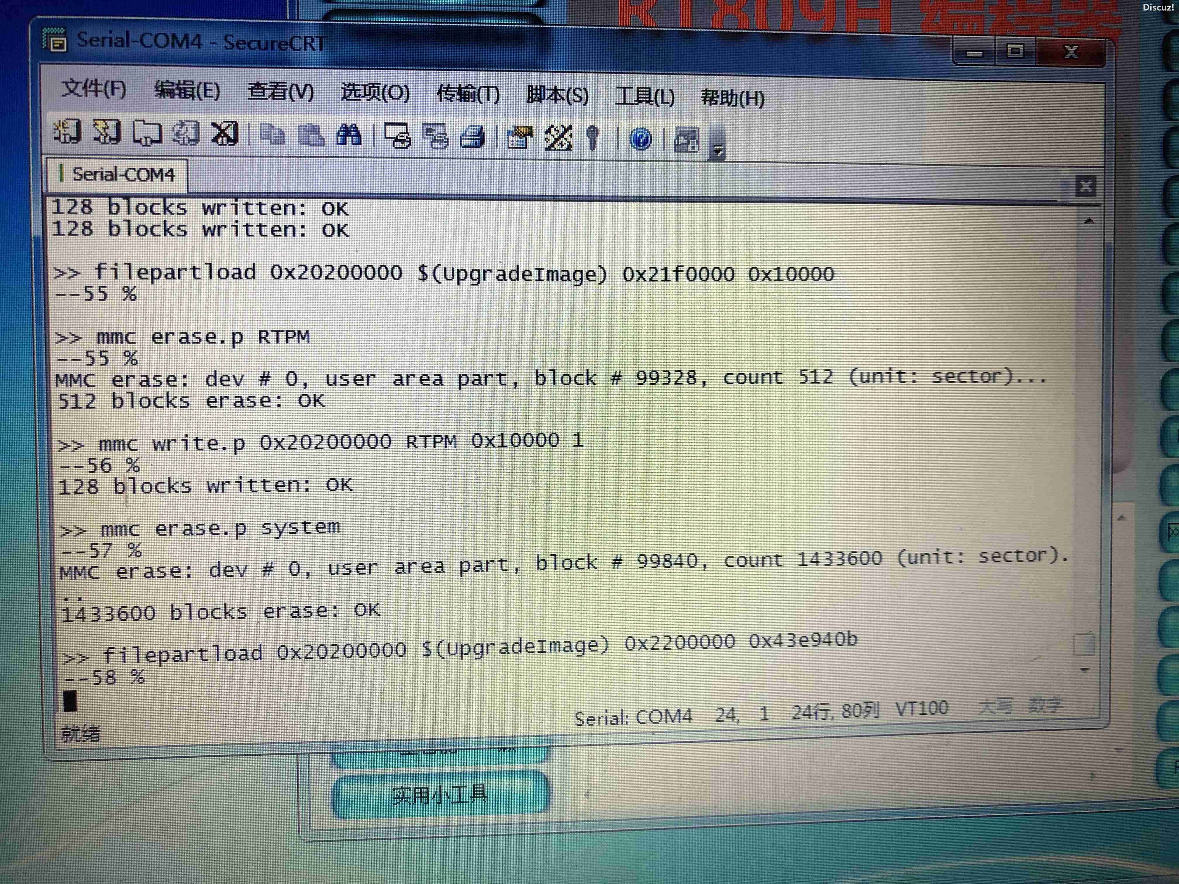

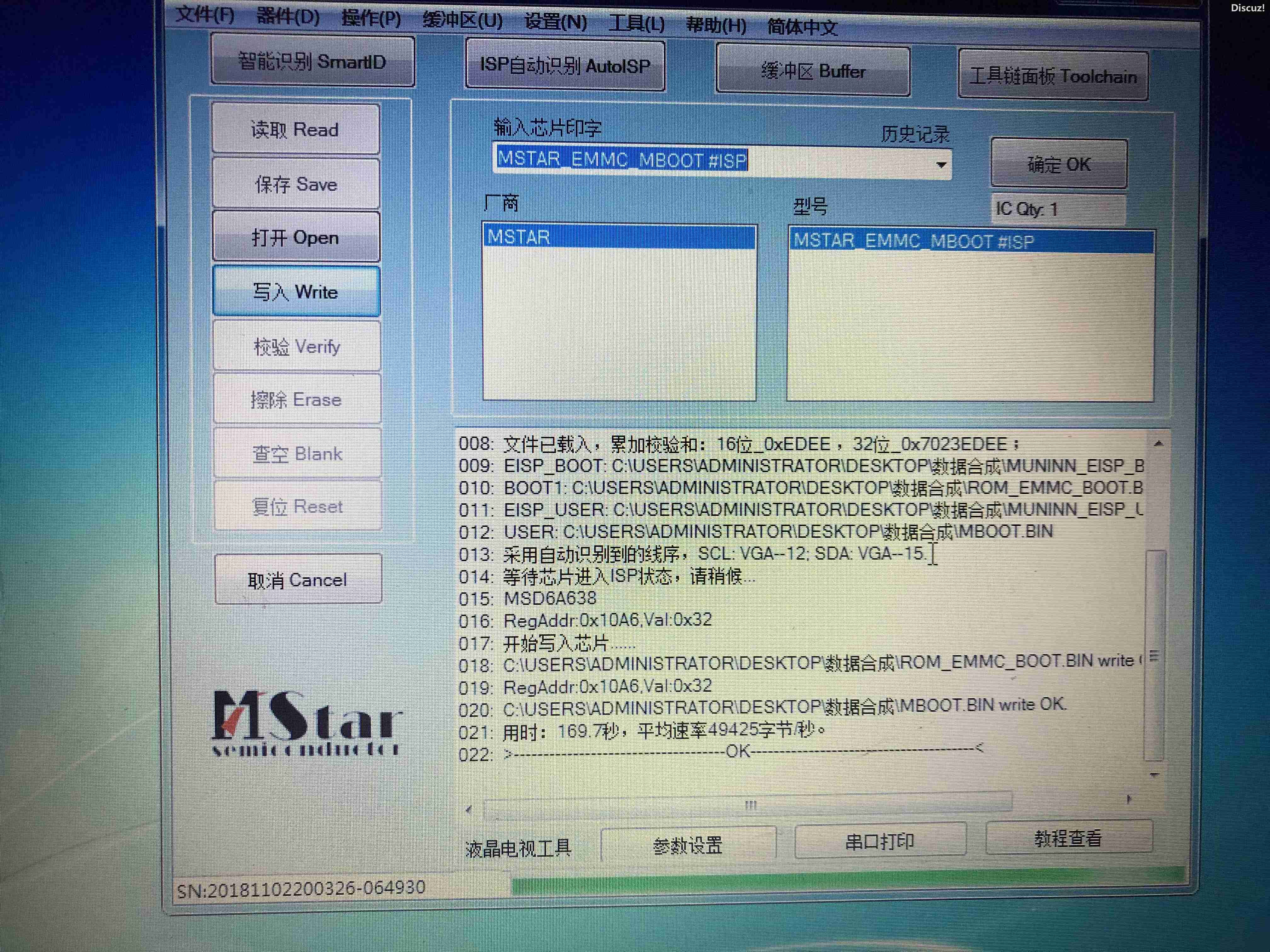

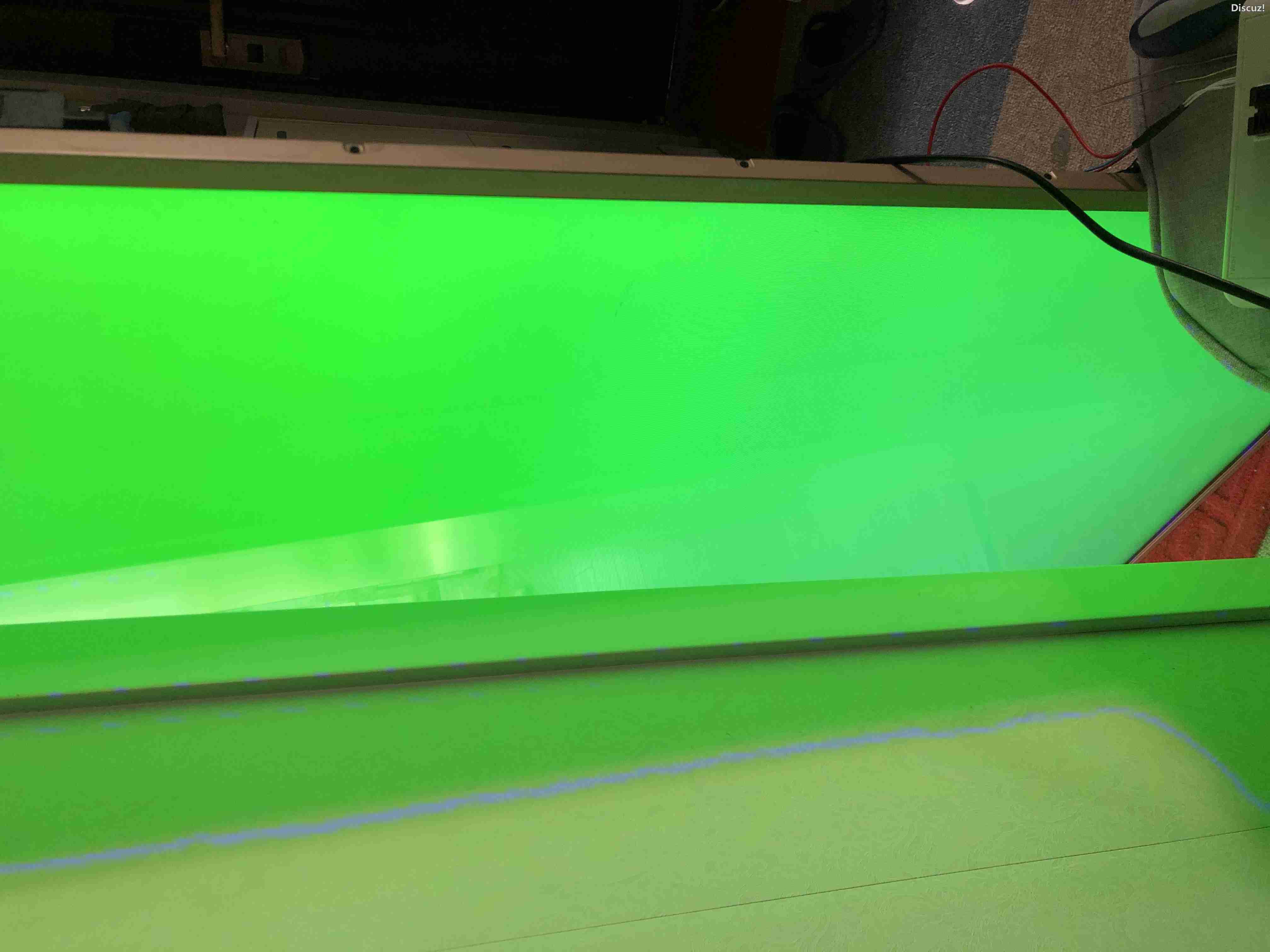

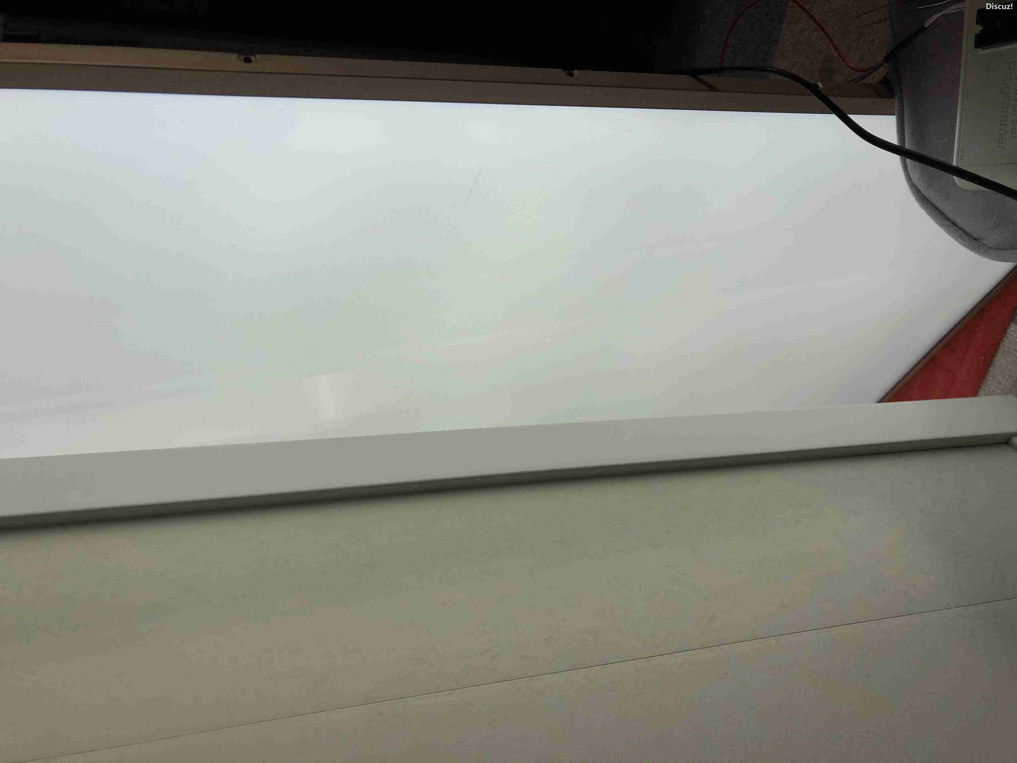

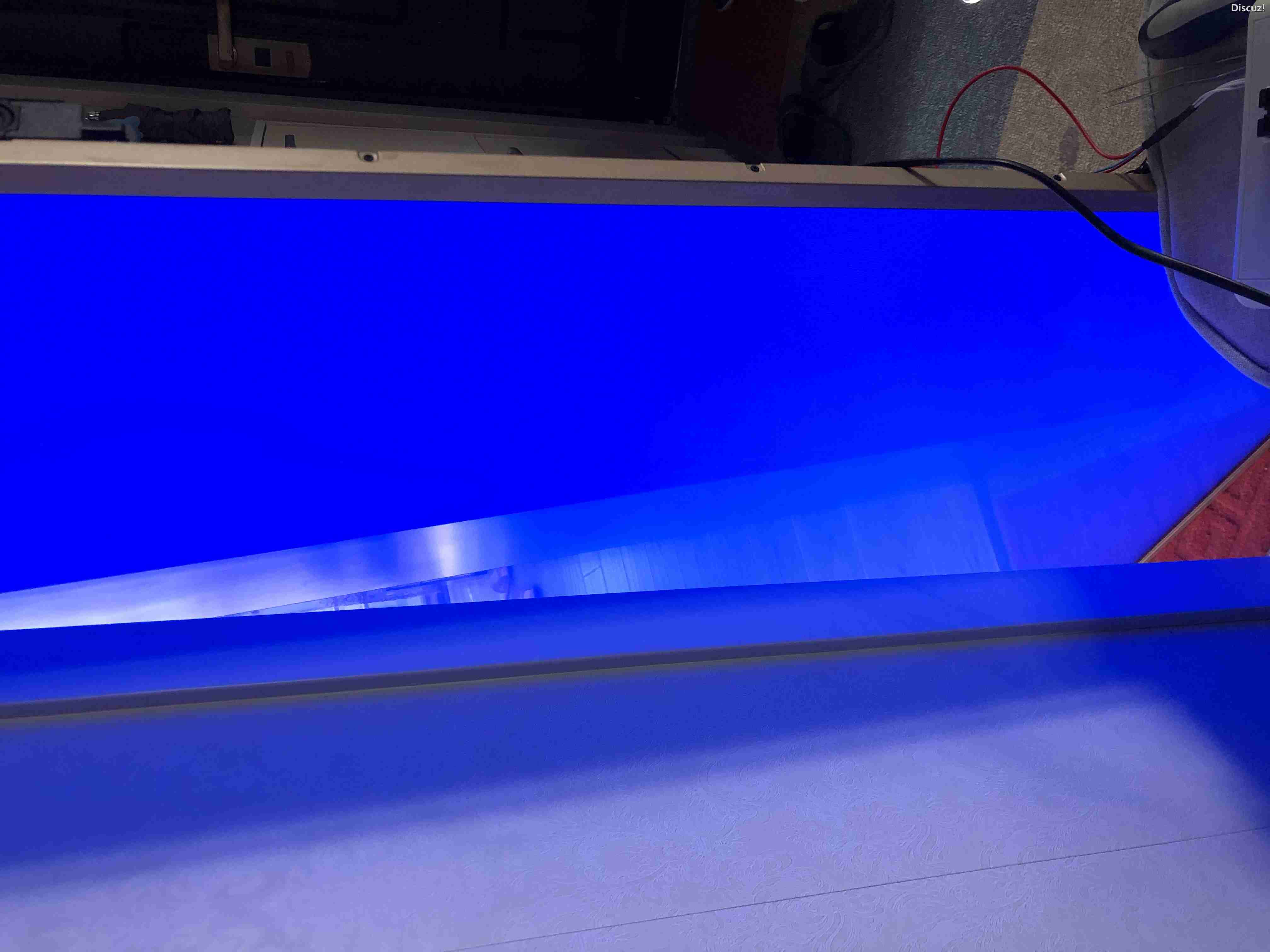

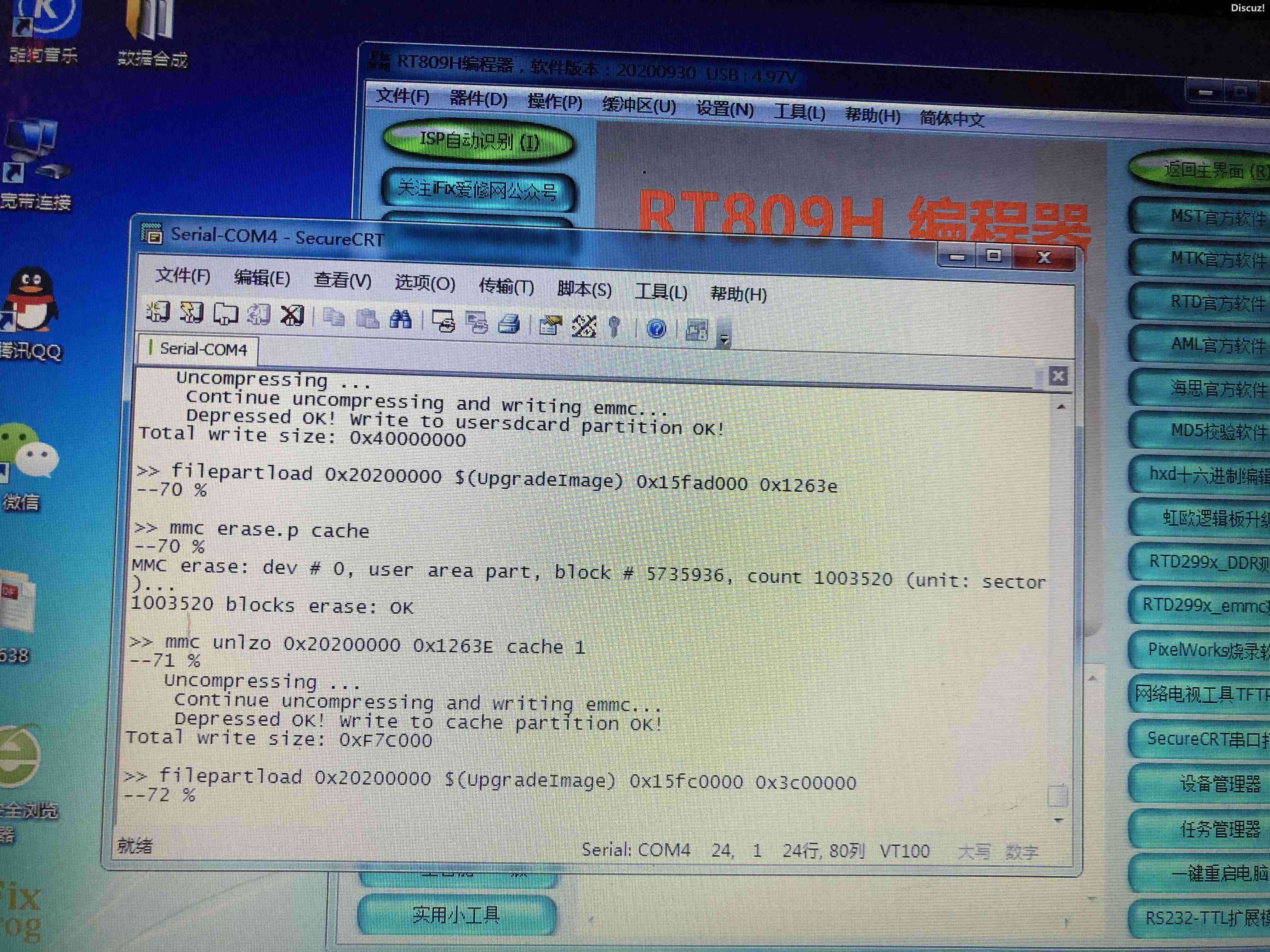

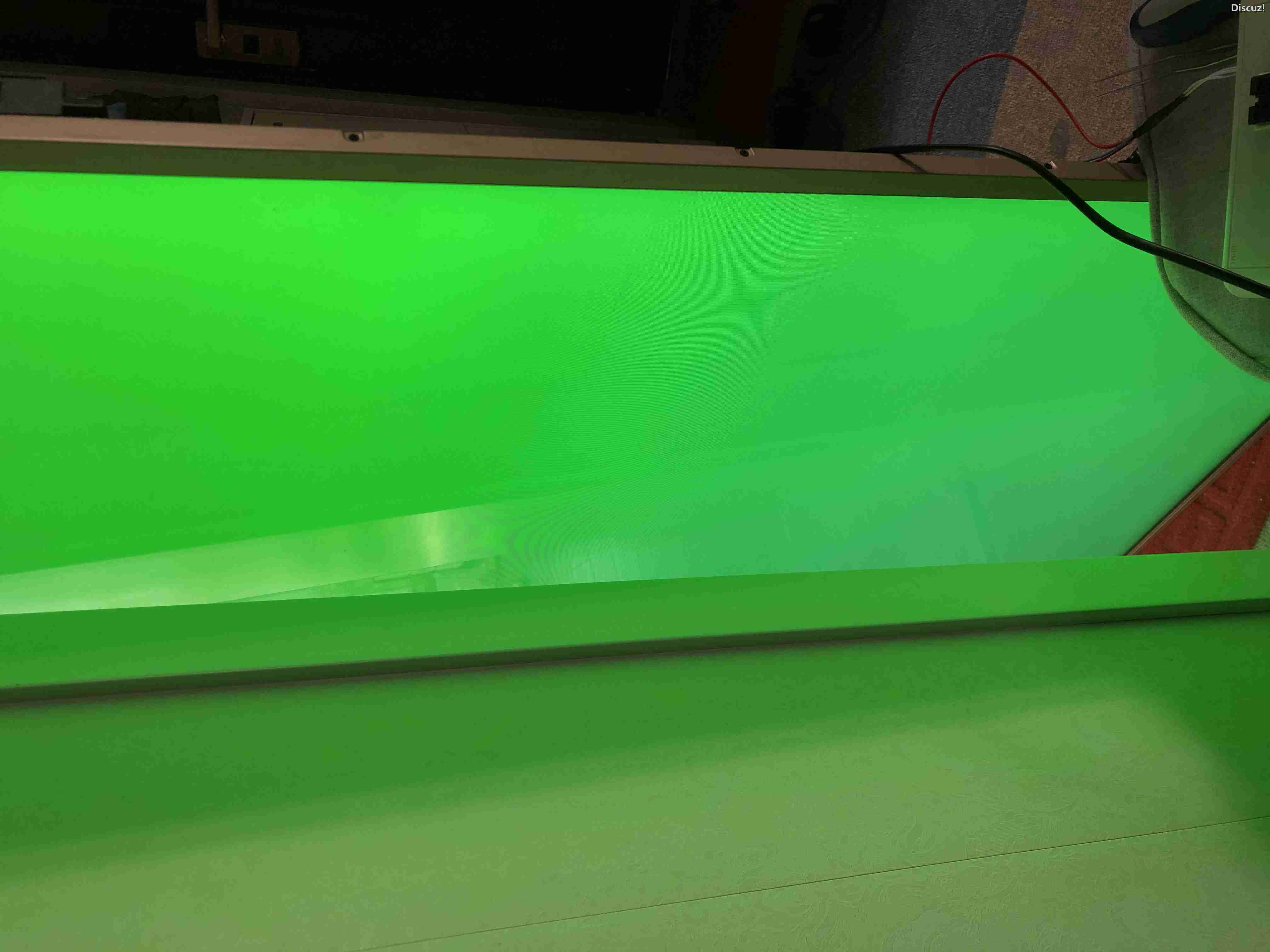

接修一台联想55G5U电视,芯片损坏,更换后,通过RT809H 写引导MBOOT,写完后台命令CU写入U盘引导文件,但是写完就是走红黄绿画面。排除了主芯片故障,脚位没虚焊,EMMC也是正常的,主板为4K,版号为CV638H-B50。求助了群里的008,说是升级文件有问题,但是重新购买的数据,故障依旧。所以特此请教 广大师傅,帮忙一下,实在是不懂得怎么修了。附上打印信息

发表于: 2020-10-23 14:05:56
换主芯片不用刷引导,一般会自动进控制台,直接控制台cu升级就可以了。确保软件正常重新提取引导刷一下再升级试试。

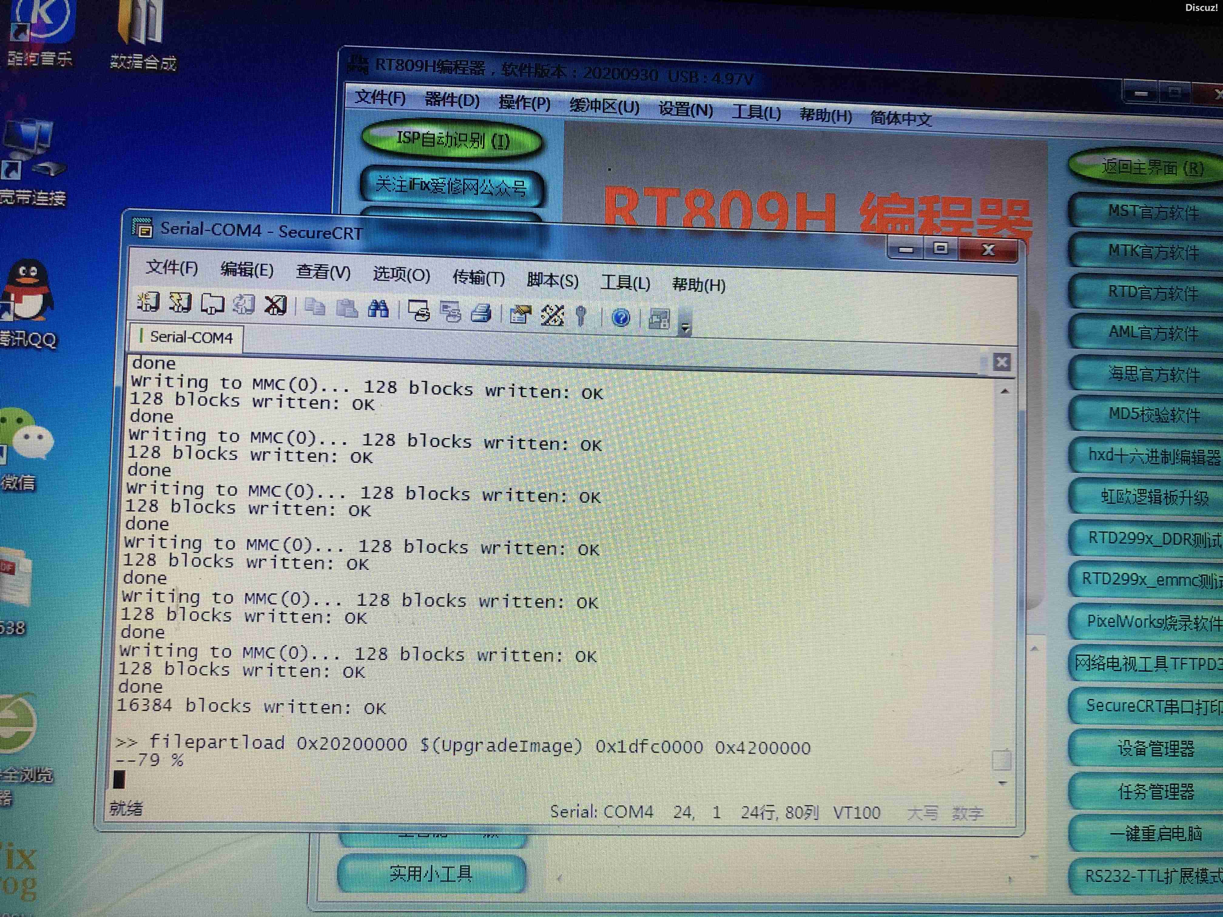

 楼主| 发表于: 2020-10-23 14:09:17
技术支持008 2020-10-23 14:05
进CU升级后出现红黄蓝画面,并不能用,反复提取引导了,但是确实不行呢。芯片也换过了,就是不行。想刷一下屏参 但是不知道怎么刷。
发表于: 2020-10-23 14:14:32
屏进入自检模式了吧!接工装进总线退出看看。

主程序是肯定没问题的,屏参问题我现在接的TV160 上去显示不出来 只有一个小方格,感觉像屏参没了 但是不知道咋写
