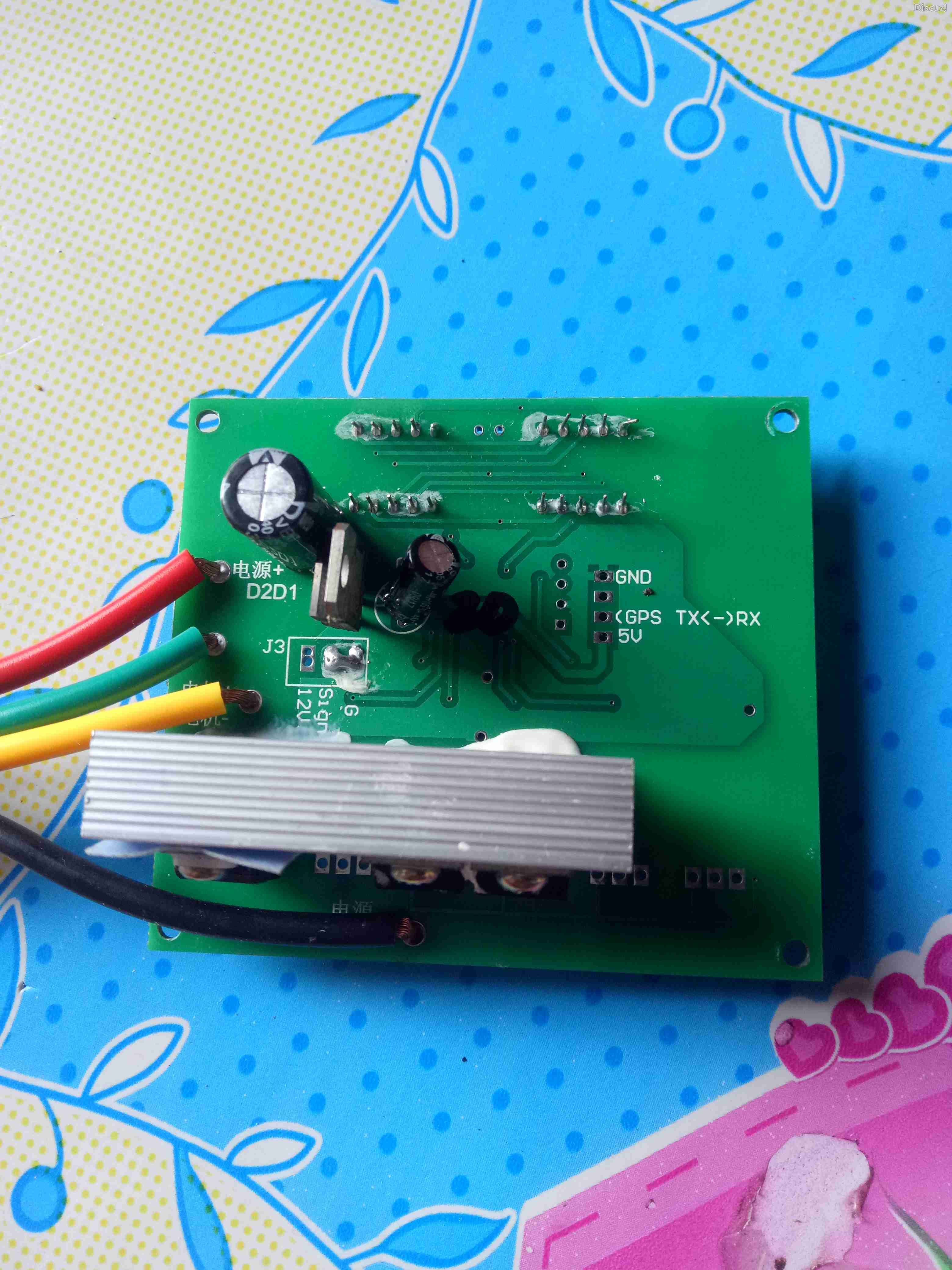

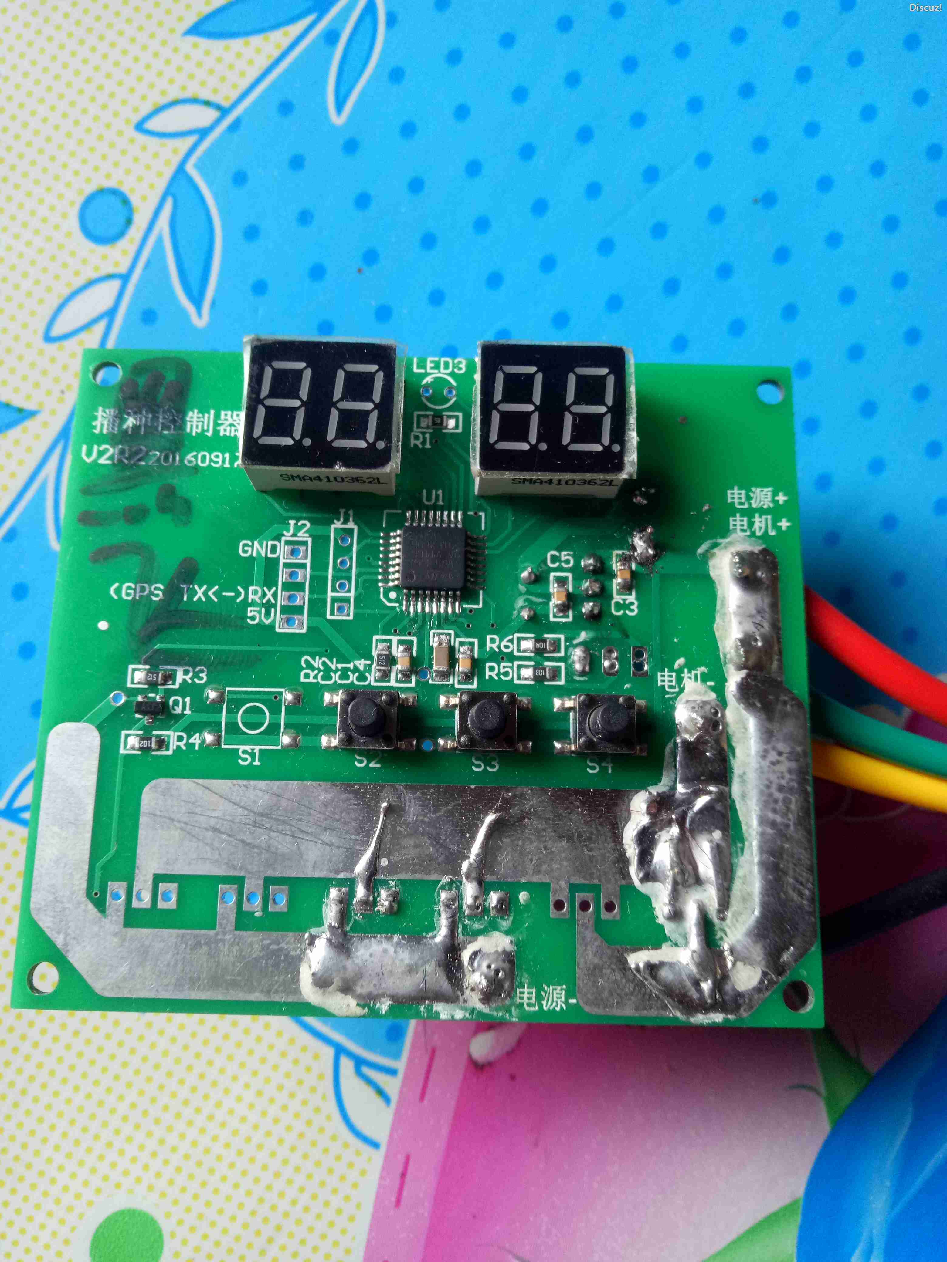

群主  管理员,遇到撒肥机控制器,实际上就是单片机工作,12V电源经过电路元件输出12V,可以接电机。由于客户直流12V电源(电瓶)正负极接反了,不通电不显示。经测量7805坏了换上还是不显示,没换7805前测量电压12V,考虑芯片STM8S903K3T6C是坏了,单芯片是显示工作又有程序的。芯片能买到要写程序的。不知道用RT809F能不能在好的控制器上读程序,写入新的芯片里
发表于: 2020-9-27 15:27:28
编程器支持部分未加密的单片机。想想一个小家电的单片机都加密了,别说这些机器了。
发表于: 2020-9-28 08:40:16
有好机子读写试一下也可以,等待你的好消息。

好的机子有,图片上不标注了吗,难道用RT809F三根线去读写吗?
发表于: 2020-10-10 19:12:56
也想学习,在线等待前辈指导读写经验
