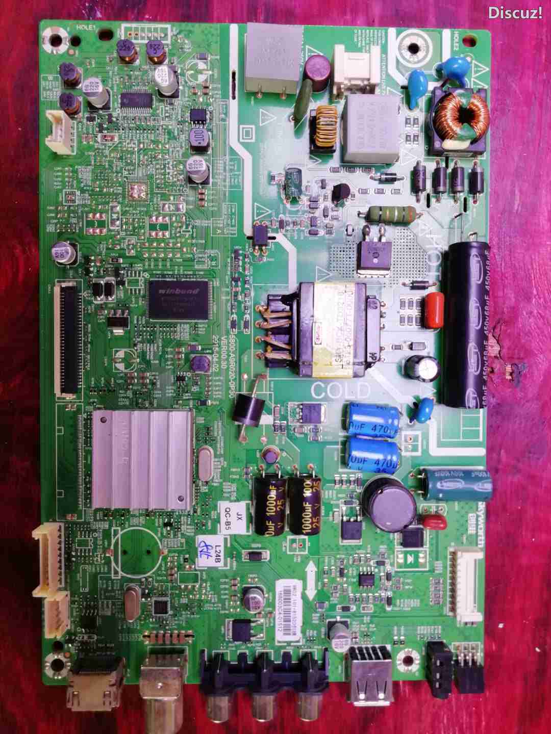

请问下师兄们,这个创维5800-A9R020-0P30怎么样在线读写数据,要不要把CPU的散热器拆下看芯片的型号?怎样用809F和主板连接?怎样操作? 微信图片_20200917184310.jpg

NAND读写只能拆下来用809H离线读写,在线的话可以用官方工具刷引导然后U盘升级。

809F能离线读写吗,怎样弄,编程器还没上手,不会玩

F刷不了NAND的!!H可以
