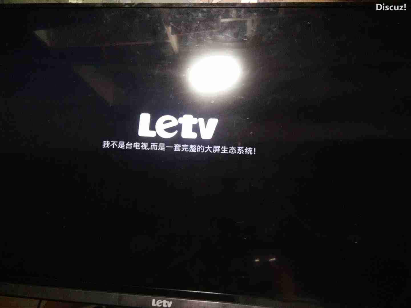

原故障是网络不能用,每次开机都提示系统更新失败自动重启再进系统,拿去用VGA接口做监控屏用了一段时间,现在是开机卡LOGO.
淘宝买了原机程序,第一次刷完后可以进到系统,但是和之前一样开机提示更新失败重启进系统网络不能用,tao卖家又给了一个版本,刷完后开机卡logo,
然后又刷回第一个版本的,还是开机卡logo,然后反复两个版本刷,一次也进不去系统了,全是刷完开机卡logo.
请高手帮忙看下上面的打印信息,帮忙分析下是哪里的故障,谢谢了!

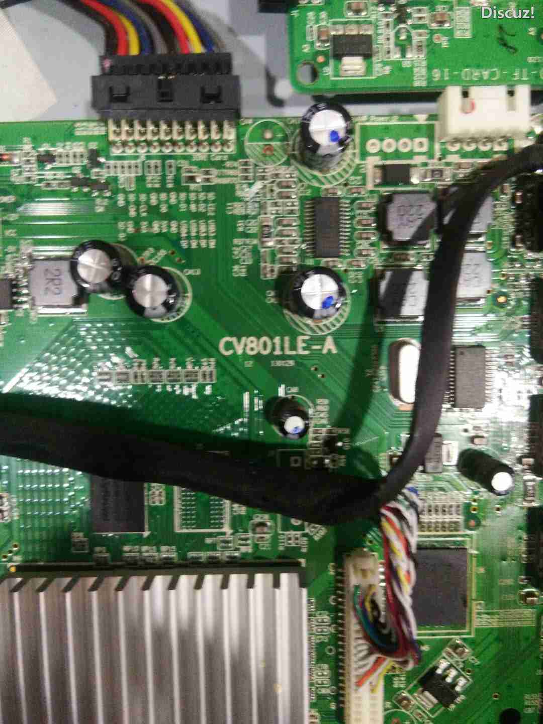

 楼主| 发表于: 2020-9-17 18:27:12
主板型号图,屏型号图,更新失败图,现在就是开机卡logo,进不了系统

发表于: 2020-9-17 18:40:16
换EMMC,这个801的有单独spi flash,引导程序应该不用管了。
发表于: 2020-9-17 19:10:13
写引导 换EMMC 这板子就这毛病

发表于: 2020-9-18 09:15:47
Starting kernel,加载内核程序了,说明前面的引导程序已经走完
