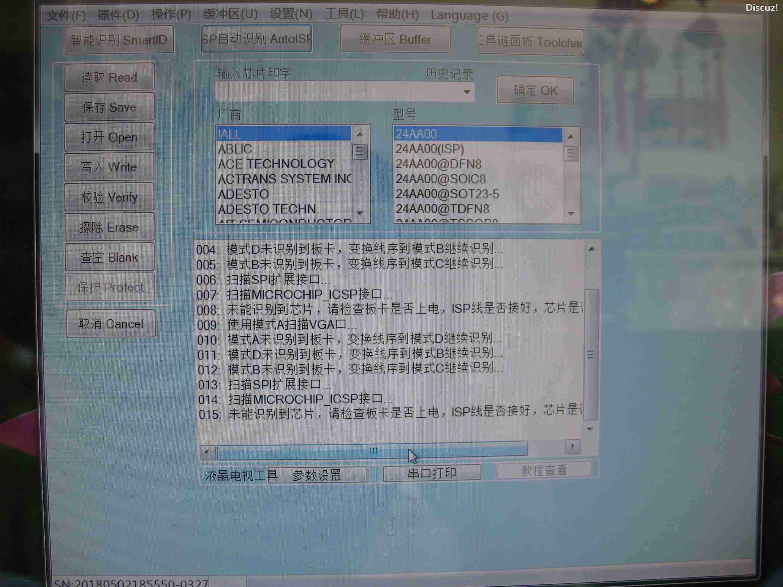

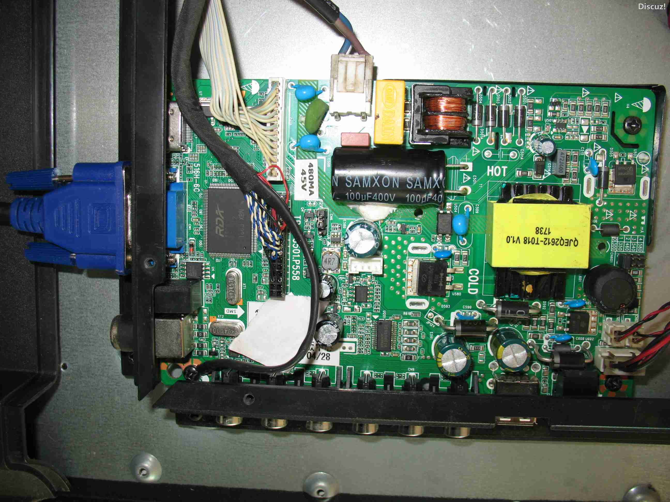

请教主板TP.RD8501.P558  。换了新主板后 ,能正常开机,观看,就是按键错乱,想写入原机数据,但连接VGA识别不了。
发表于: 2020-8-25 11:17:03
手动输入8501就行,网站搜8501有教程的
发表于: 2020-9-11 09:25:11
把原机数据抄过就行了
