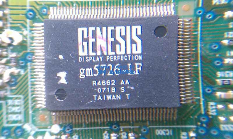

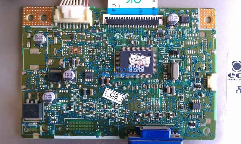

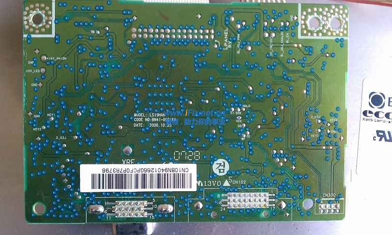

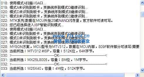

三星LS19HANSBB/XSF显示器。修好高压板想备份一下程序

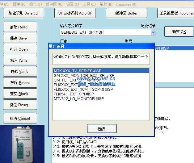

使用智能识别,识别到7个ID相同的芯片型号或方案,需手动选择。

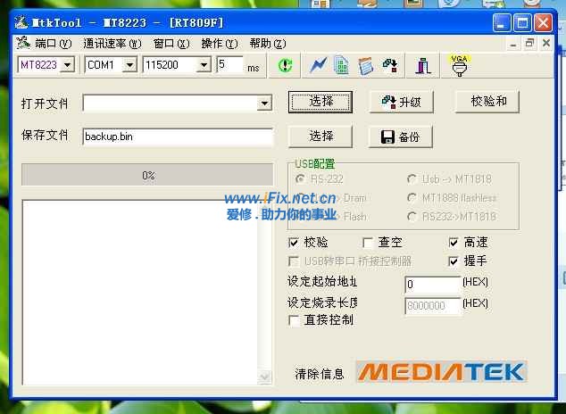

选择默认的MTKXXX-TV-SERIES#ISP就进入这个画面,这个怎么使用就不知道了。

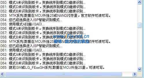

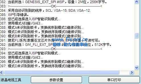

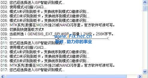

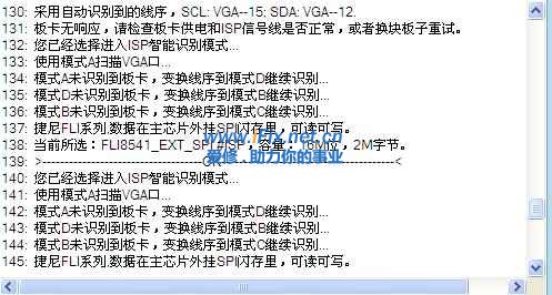

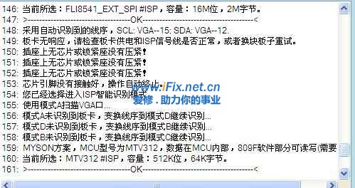

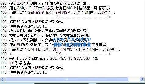

如果选择第2--6个方案点击读取会提示:请点击确定后10秒内断电,再重新上电。如图

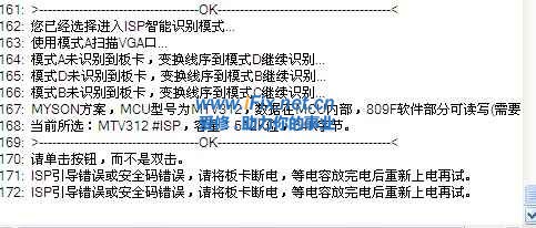

如果选择最下面MTV312-LG-MONITOR#ISP方案点击读取会提示:ISP引导错误。如图

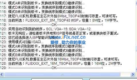

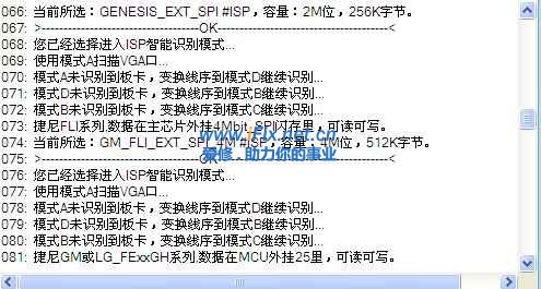

 楼主| 发表于: 2013-12-11 14:27:03

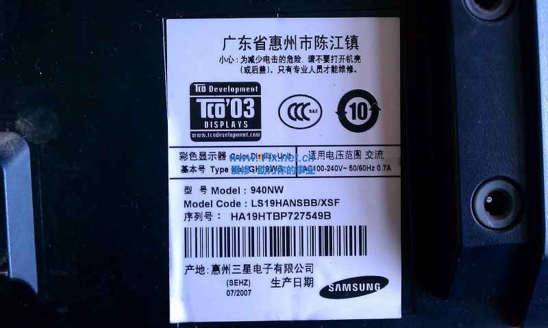

下图是我的所有操作步骤,能不能看出有何问题?
