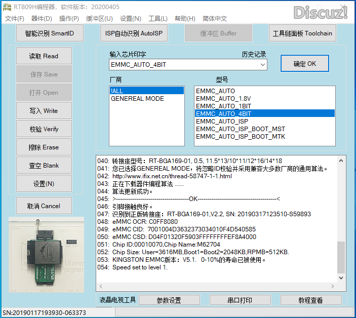

AUTO 读写错误
上午用1TB 读写成功了
下午再试,1TB也错误了,用4TB能读写了
不是芯片问题,芯片是海尔全新主板上的芯片

2.2版本的座子CLK  CMD串47-100欧电阻,技术网有帖子,编程器以前出错跳出网页提示也没有人看http://www.ifix.net.cn/forum.php?mod=viewthread&tid=94692
