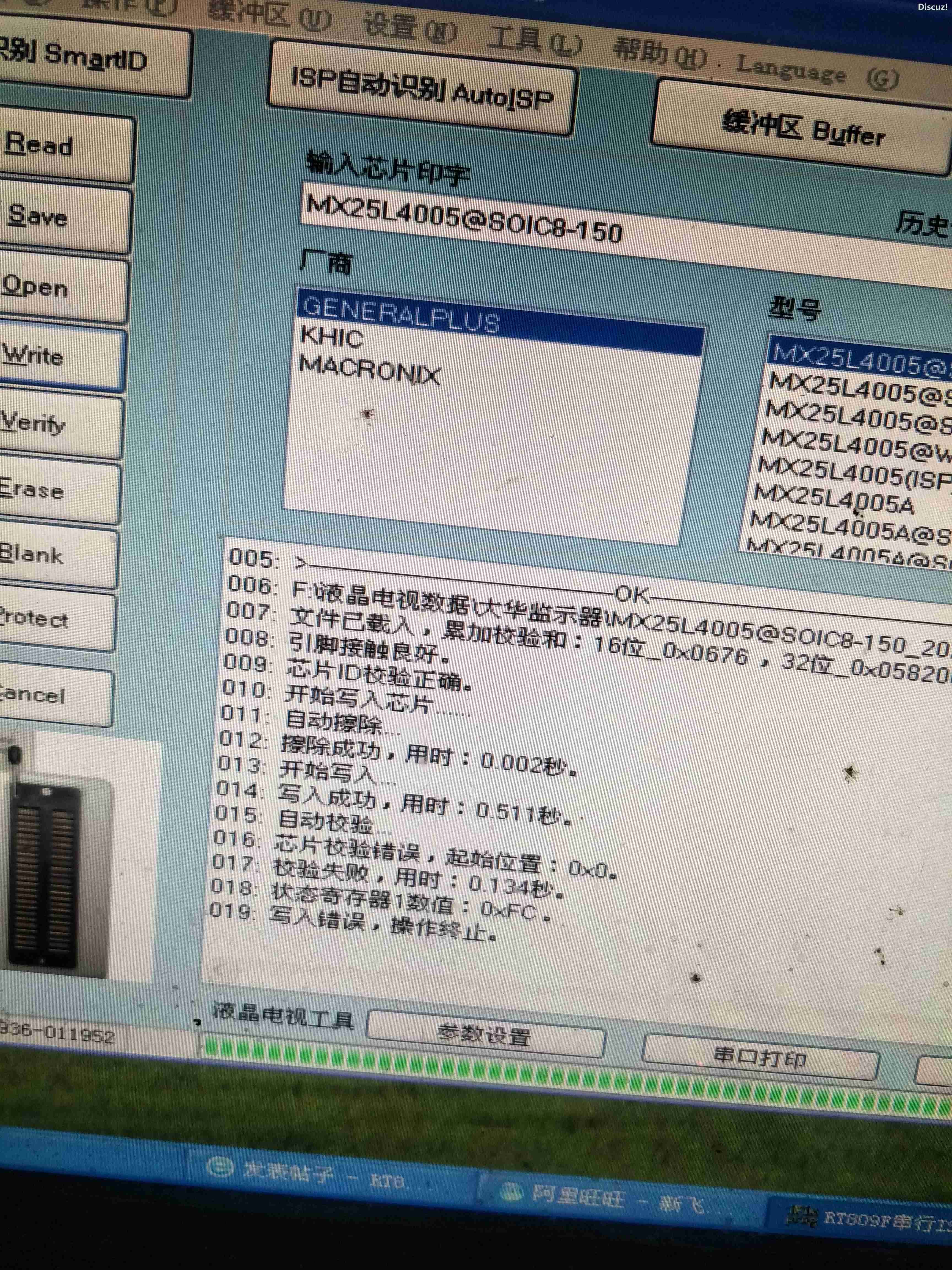

求.RT809F不能写入MXIC25L4026DM1I-12G谢谢版主和大家指点.大华液晶监视器DHL32-F600.存储器是MXIC25L4026DM1I-12G.机毛病是开机屏灯亮一下就灭.代换灯条也是这个毛病.可能是数据问题.我把数据存入电脑.新的MXIC25L4026DM1I-12G写入.显示写入错误.谢谢版主和大家指点.(原来MXIC25L4026DM1I-12G.用RT809F知能识别成MX25L4005@SOIC8-150是不是对不上型号)是不是不能写入原因.因RT809F去年买的今年开始用.好多功能不懂.谢谢

注意引脚接触良好,设置里面速度调低试试
发表于: 2020-6-22 22:21:23
里面的速度调低最好,引脚接触是不是良好。

引脚接触良好,设置里面速度调低试试.怎么调请修友指点

手动选择MX25L4026写入

谢谢管理员.你是不是把型号添加进去

也不知为是么F总提示7脚不良,换H可图可写。
