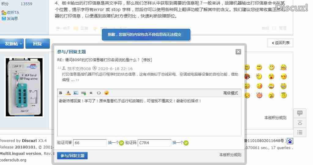

 楼主| 发表于: 2020-6-19 09:24:19
技术支持008 2020-6-18 22:16
打印信息是指机器开机运行程序时的状态信息,这有点类似于总线彩电、空调或电脑等设备的自检功能,借助编程 ...
发表于: 2020-7-9 11:32:59
这个检索有点奇怪,学习后面不能加“了”这个字,否则就是不良信息

发表于: 2020-11-29 10:02:58 来自手机
通过学习,知道不能回复原因。
