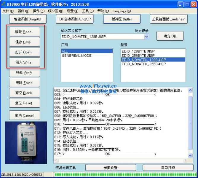

机型:Viewsonic VA2429,主芯片NT68660,存储器GD25Q40

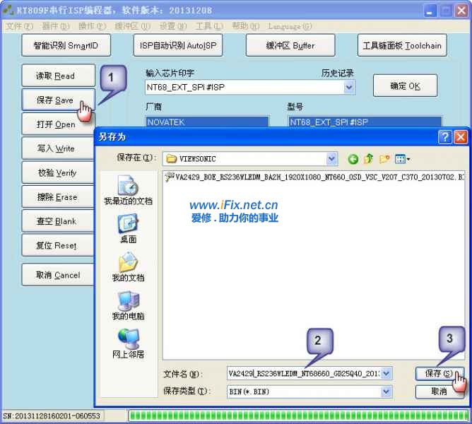

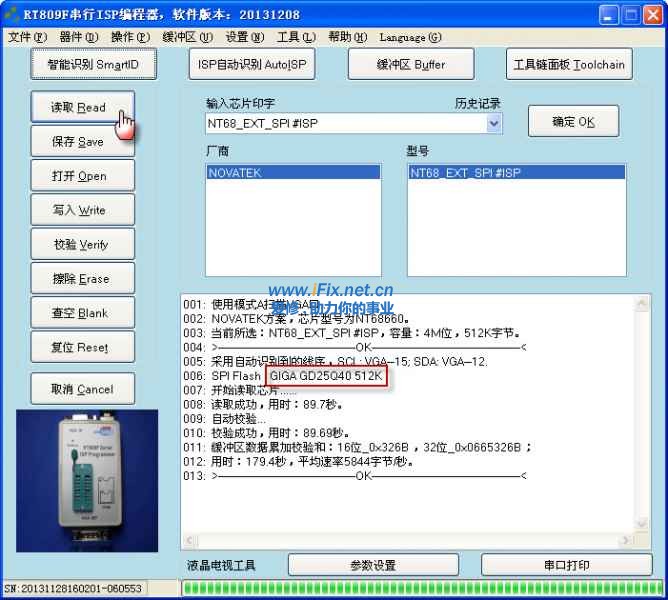

第二步:点击读取809F软件会读取并自动校验一次:

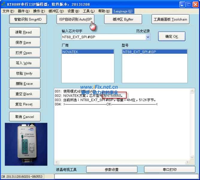

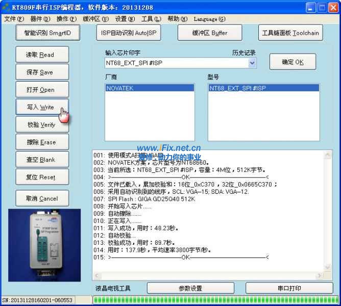

B、烧录方法概要:“ISP自动识别” ——>"打开"待烧录程序文件 ——>"写入"
图片同A、第一步

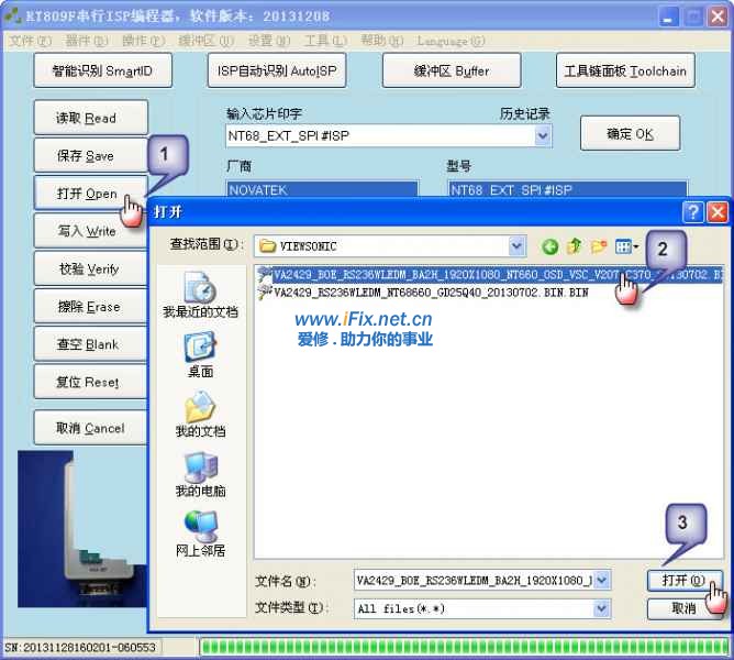

第二步:选择待烧录的程序文件:
第三步:点击写入809F会自动擦除、写入、校验,您只需等待烧录完成即可:

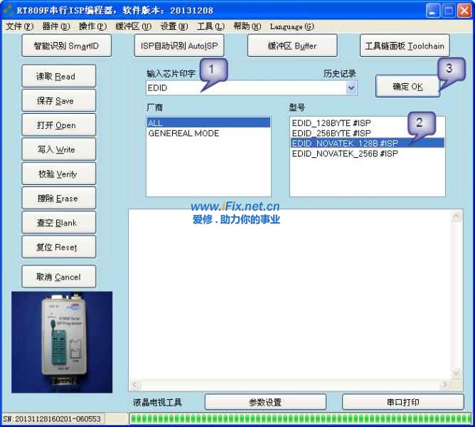

C、EDID读写方法
NT68系列新型号主芯片内置EDID存储功能,读写EDID时方法与普通机型略有不同:
1、先手动输入EDID,然后在右边选择“EDID_NOVATEK_128B #ISP”,再点“确定”(普通机型视EDID存储器大小决定,24C02选择“EDID_256BYTE #ISP”,24C01者“EDID_128BYTE #ISP”):
2、读取 -> 保存 -> 打开 -> 写入:
