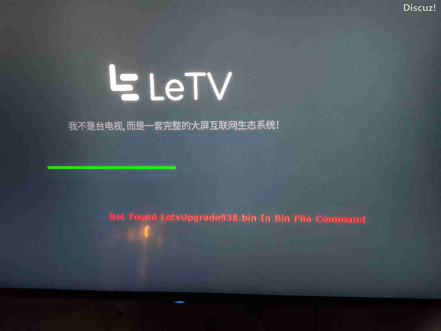

说一下情况,最早电视使用正常,只是之前刷的一版固件的桌面我不喜欢,于是在论坛下了的ROOT系统包,里面含有两个BIN包,一个原版,一个精简包,先将原版改名放在根目录,开机遥控器3695开机,刷新成功,并在设置向导时关机,准备刷第二个精简包
然后将精简包改名放在根目录(同一个U盘),系统显示找不到Not Found LetvUpgrade938.bin In Bin File Command  只能直接断电关机了
查询有人说是U盘问题,但是我第一个原版用同一个U盘刷成功了,应该是U盘 接口  取名 存放位置这些都不会错(也换过一个USB2.0的U盘一样报错)
于是我怀疑是BIN 系统有问题,于是又下了几个版本BIN包,结果除了第一个原版可以刷 其他的BIN包放进去 都显示Not Found LetvUpgrade938.bin In Bin File Command

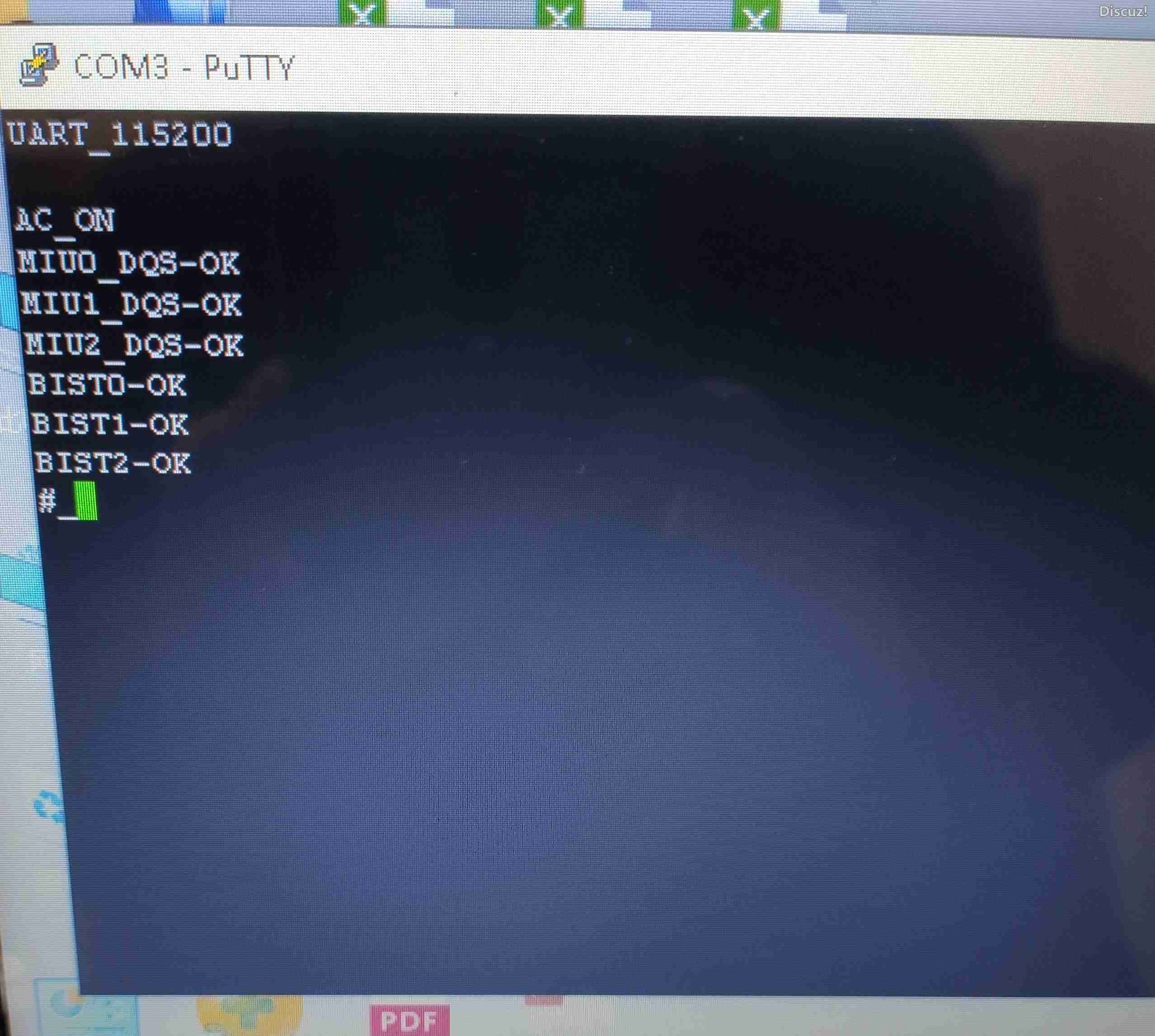

查询说Mstar的 mboot可能损坏了 ,于是尝试使用侧面USB3.0 复用串口 连接 查看打印信息
请问这个情况 应该怎么处理?是不是要用ISP刷mboot
打印信息报错
打印信息报错

丢引导了吧!刷量产,再U升。

你好 大师 请问是不是一定要用809H刷引导 我不怕麻烦 我觉得理论上 任何一个编程器都可以刷938高安引导,只是不知道地址段 是吗?

你好,我们遇到的情况差不多。我是接了ttl-usb可以连接串口,通过控制台进入u-boot了。但是u-boot引导折腾坏了。现在我在研究重新刷入引导。  我看有MStar ISP Utility工具, 你是用什么办法重新刷的引导?

写量产吧。写好就别折腾了
