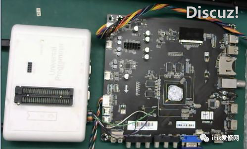

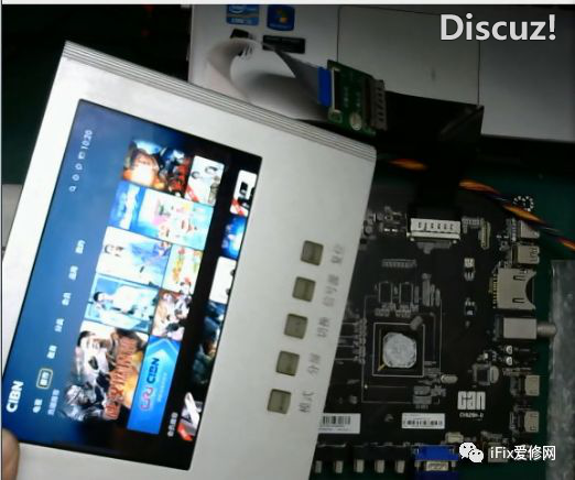

看尚CAN828H-D这款主板使用的型号较多,采用MSD6A828芯片方案,软件以高级加密算法绑定了主芯片唯一ID,并设置了串口关闭,同样为维修工程师升级设下了很大的障碍。
iFix制作的量产软件,可以完美绕过所有流程,直接暴力写入,下面跟大家一起来验证一下!

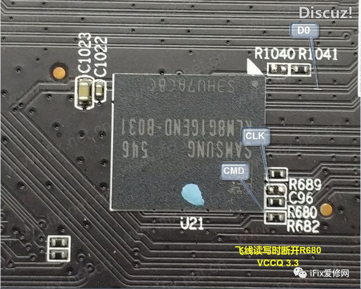

1、按照点位图用iFix官方ISP彩线分别焊接好CMD(紫色)、CLK(白色)、D0(绿色)、地(黑色)这四个点,然后插入RT809H编程器ISP口;

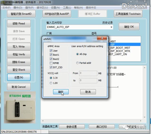

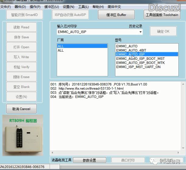

2、打开RT809H操作界面,在芯片印字框内输入“EMMC”,在下面小类里选择“EMMC_AUTO_ISP”,如下图:
3、点设置,弹出来的小框按下图设置好后点确定。

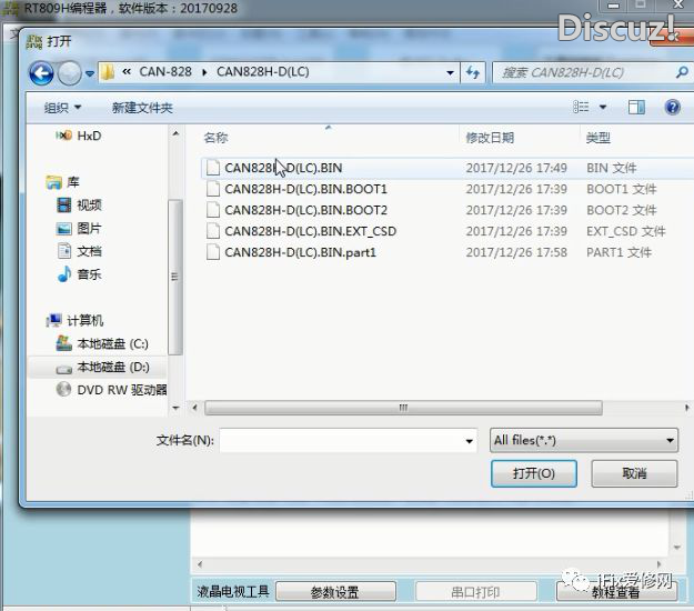

4、点写入,在弹出的路径框选择量产软件,鼠标双击任意一个文件,开始写入。

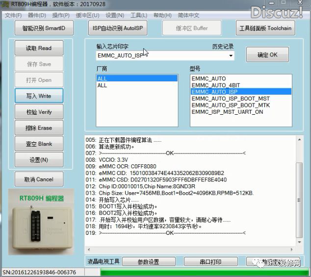

5、芯片容量较大,程序较多,写入时间略长,28分钟左右。
6、通电试机,所有功能正常,量产软件测试成功!
点位图分享如下:
