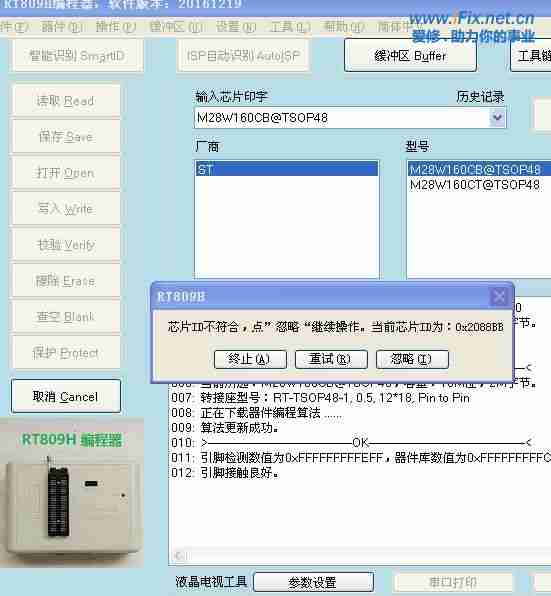

ChipID=0x2088BB,这个ID是怎么来的呢,第一种方法是看芯片的数据表,第二种方法是把芯片放到编程器上,选择类似的型号读取,软件会提示ID和引脚接触数值;
ChipSize=4194304,这个是芯片容量,这里的芯片是320的,就是32Mbits,32M/8 = 4M字节,而4M = 4*1024*1024 = 4194304 ;
PinVal=0xFFFFFFFFFEFF ,和ChipID获取方法二一样,把芯片放到编程器上,选择类似的型号读取,软件会提示ID和引脚接触数值;
AlgoRef=M28W160CB@TSOP48,这个是算法参考,填写编程器型号里面,和待添加芯片算法相同芯片的完整型号;
User=YFJ,添加者签名,不加也可以

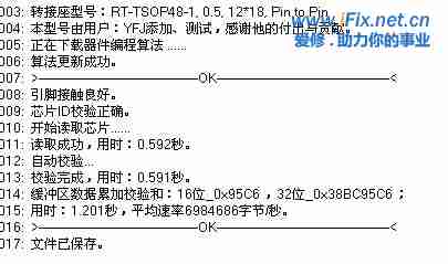

此图是选择相似型号,读取待添加芯片,获得芯片ID和引脚检测数值(务必保证芯片引脚都接触良好,建议使用简易转接板焊上):

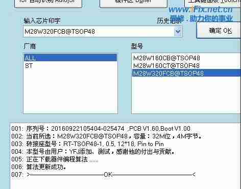

添加到DEVICE.INI以后,重新打开编程器软件,即可在型号列表里面看到添加的型号:
读母片写新的空片测试,有条件将芯片上机测试:
