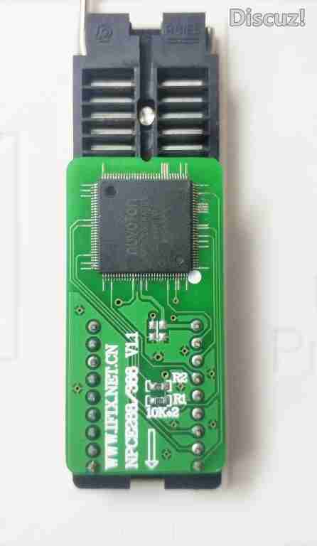

转接板型号:NPCE288/388 V1.1,需要自己准备2个10K电阻并焊接排针,
NPCE系列EC已经广泛用于仁宝代工的笔记本电脑,内置Flash,必须写入对应的程序才能工作。
如上图所示,将需要读写的NPCE288/388芯片焊到简易转接板上,然后放到RT809H的锁紧座,1脚朝上,靠下对齐,默认放置

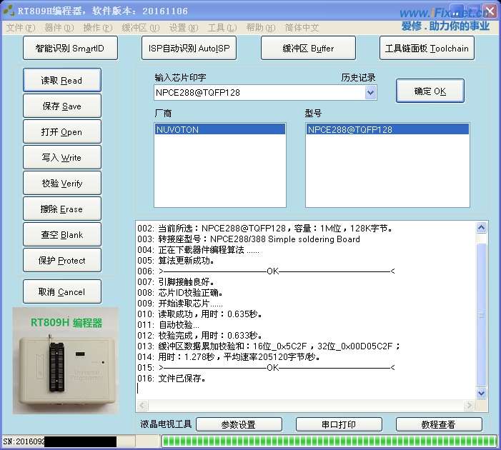

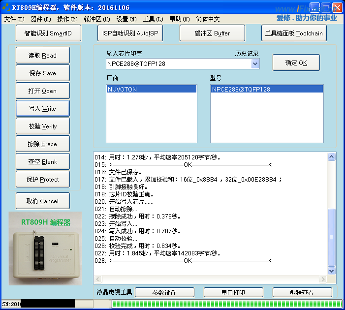

拖入待写入的文件,点击“写入”按钮,软件会自动擦除、写入和校验。
