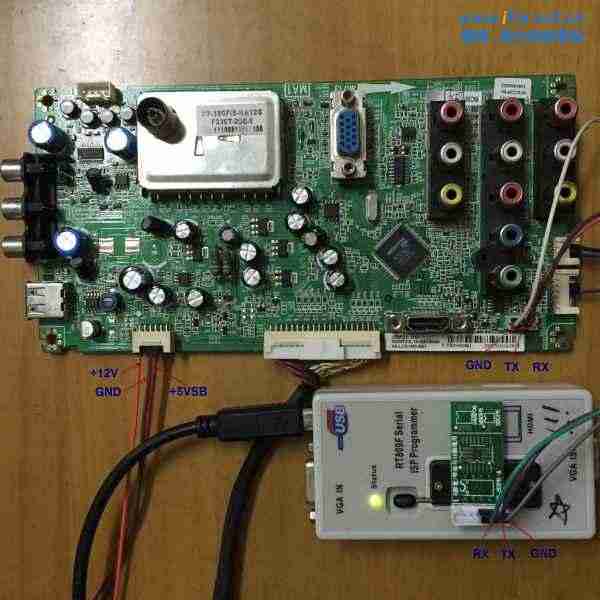

经过查看此板图纸,发现这个主板VGA口并没有连接RX/TX,板上有个P001是专用升级接口,所以必须按照上图所示通过简易座飞线与板子P001插座通讯,连接方法:如图标示,P001的TX连接809F的RX,P001的RX连接809F的TX,P001的GND连接809F的GND。
板子供电:如上图,板子需接入5VSB待机电压和主供电12V电压如果板子不能开机,请给电源板一个电源开启信号,强制输出主供电

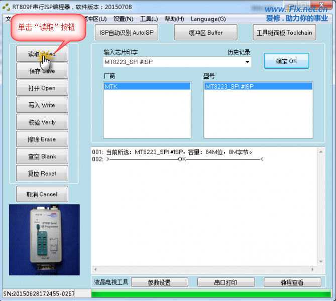

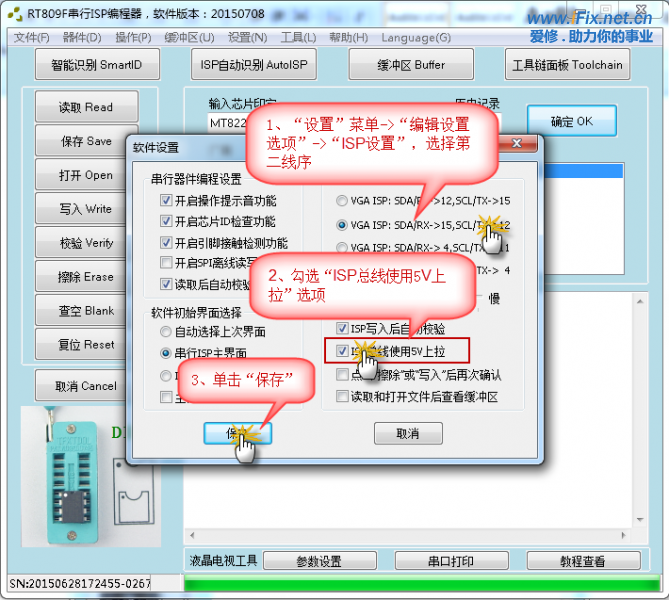

第一步:打开软件到主界面,如下图所示,设置VGA线序1或者2,勾选5V上拉选项。
注意:从锁紧座接口飞线RX/TX时,线序只能选择1或者2,如果连不上,可以换线序2或者1再试,相当于将RX/TX对调了。

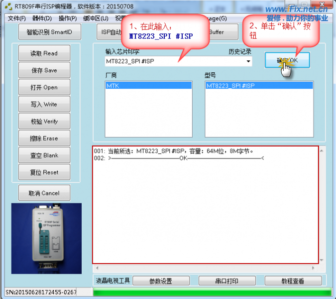

第二步:在软件主页面,“输入芯片印字”输入框中,输入型号MT8223_SPI #ISP

   1、能正常开机,让板子进入开机状态。这种状态要先点读取按钮,10秒内给板卡加电;
   2、不能正常开机,给板子强制供电。在供电前,先用镊子短接25存储器的5脚和6脚,然后接电,等待3秒后,松开短接的镊子,也可以让板子进入读写状态。

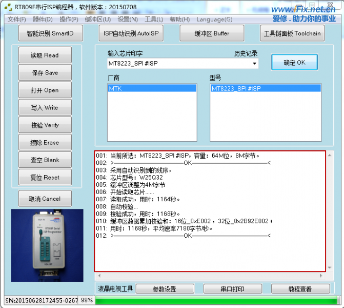

   在软件主页面,单击“读取”按钮。注意,如果是全新的空白芯片,只要供电正常就可以直接读写。
第四步:在读取完成以后,点击“保存”按钮,保存文件。填写文件名称时,文件名尽可能详细,包含厂商、板号、屏型号、主芯片型号、存储器型号,以便今后使用。

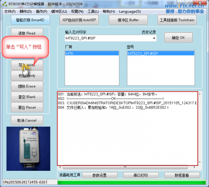

B烧录方法概要:手动设置VGA线序——>选择芯片型号——>打开文件——>写入
第一步:同上
第二步:同上
第三步:

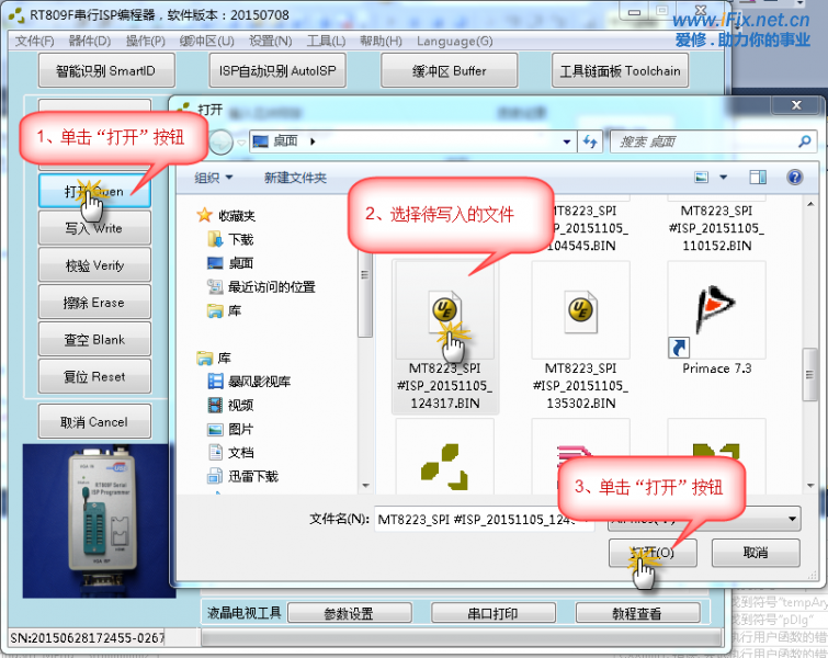

在软件主页面,单击“打开”按钮,选择要写入的文件。
第四步:
板子必须完成以下操作的一种后,才能正常读写
   1、能正常开机,让板子进入开机状态。

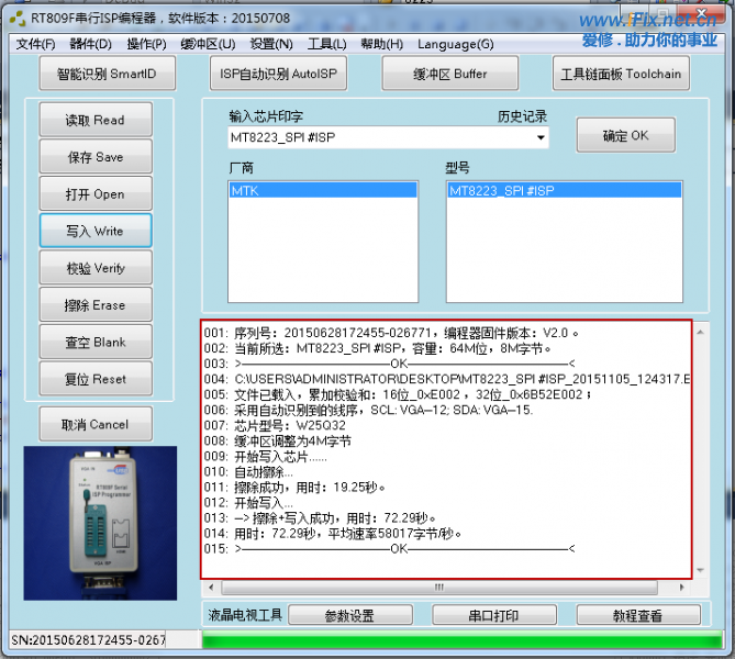

   在软件主页面,单击“写入”按钮。注意,如果是全新的空白芯片,只要供电正常就可以直接读写。

请教老大,  上图中,有个"ISP总线使用5V上拉".   这个选项,   什么情况下能用到?    怎么样判断一块待烧写 ...
预留选项,一般都是勾选上的,目前没有发现需要去掉的。

请教老大,这种MTK机芯的方案,在线读写时,怎么读取与写入的时间 相差如此之大。读取用时1000多S   ,而写入则只需要几十S。
Reply Support Not support
Use magic Report
Post time: 2015-11-6 17:20:10
| Show all posts
小罗--强辉电子 发表于 2015-11-6 16:55
请教老大,这种MTK机芯的方案,在线读写时,怎么读取与写入的时间 相差如此之大。读取用时1000多S    ...
MTK主芯片外接SPI闪存,不管是电视的还是DVD的,都是在线读取慢,写入快,至于为什么要这么搞,得问MTK的设计工程师。
809F的软件读取已经比MTK官方的快多了,MTK官方软件不仅仅读取非常慢,读取的文件还是错的!
