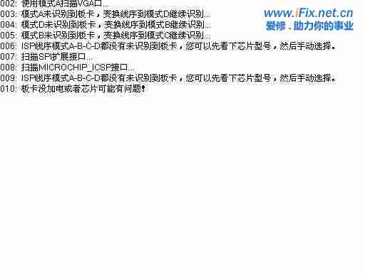

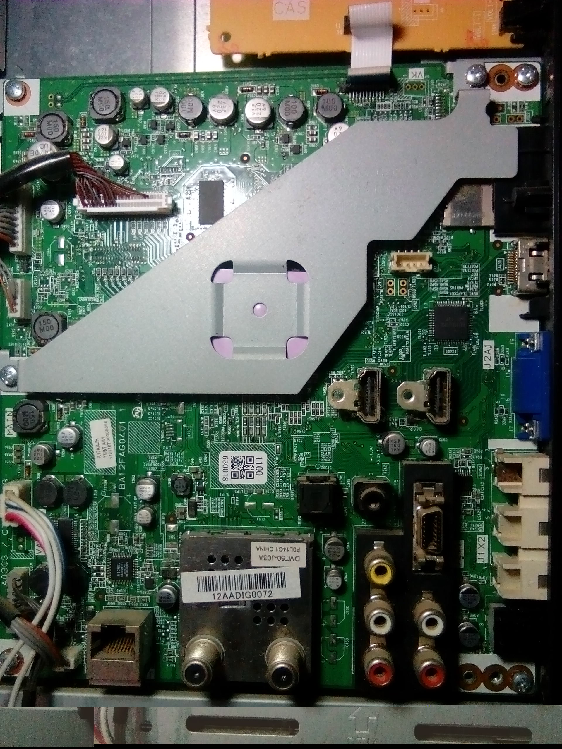

请问各位大师,日产液晶电视  LCD-26ML10如何才能识别 。我 直接用VGA口,点自动识别,识别不出来。

建议你跑一下VGA的11、4脚、5、12脚是否接有电阻。

先搞清  主控是什么芯片!看看在不在自动识别范畴之内。这图片看了带有网络   一般带有网口的机都有 NAND,你这个板子就算能联机在线最多读写 引导程序。

先请看芯片架构方案.   对照教程,看看你这个芯片是否在809F在线识别的的范围之内.  有好些芯片是不能自动识别的.需要手动操作.  看你的机型 ,是网络机型,一般情况下,  网络机有两种方案构成,  25XX+NAND 方案,    还有就是单片NAND 方案.   如果是第一种方案,如果不能\自动识别,请将25XX 闪存拆下来离线读写.  目前只能读写引导程序.    如果是单片NAND方案,  目前不能读写,    请等待  老大 的809H 上市,才能搞定.

国外品牌机,VGA连接不了的,目前,几乎不要想读写的事。
