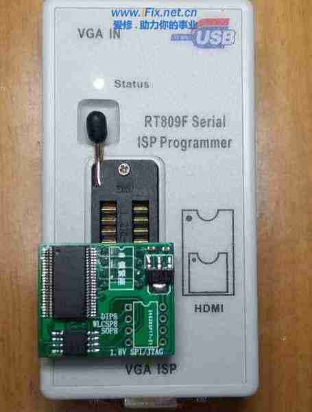

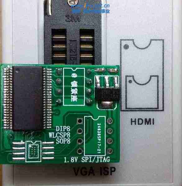

首先如果你用的是RT809H编程器,那么不用看这个教程了,RT809H直接支持1.8V低电压芯片,读写方法和3.3V标准SPI闪存完全一样。
如果你用的是RT809F编程器,请继续往下看:
1.8V SPI闪存转接板链接:http://item.taobao.com/item.htm?spm=a1z10.3.w4002-5649609627.9.gPoGyh&id=43064727553
RT809F可选配件——1.8V SPI闪存转接板散件,1.8V低电压SPI/JTAG总线转接。支持SOP8窄体、SOP8宽体、DIP8、WLCSP8封装1.8V SPI闪存芯片,此类低电压闪存芯片,如MX25U1635、MX25U6435、GD25LQ64等型号,广泛用于苹果手机和电脑主板等产品。
此转接板仅仅起到供电和IO电平转化作用,所以理论上也可以用在其他编程器上,但是需要其他编程器支持对应型号的SPI闪存。在其他编程器上使用,请自行摸索。
以下是1.8V SPI闪存转接板在RT809F编程器上的使用方法。

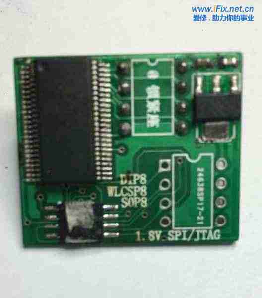

买到的是散件,需要自己焊好元器件和排针:
待读写的芯片需要焊到转接板下面的空焊盘上,或者使用弹跳座,插到右下角的孔里:

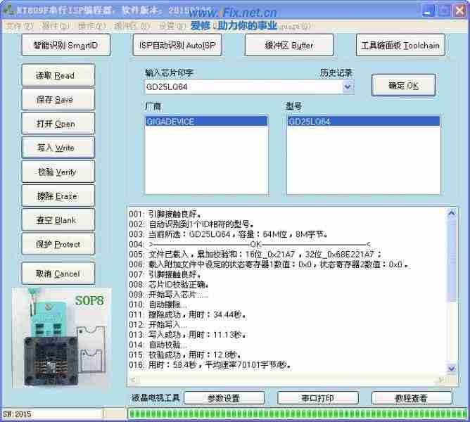

然后就像读写其他标准3.3V SPI闪存一样,智能识别 ——> 读取 ——> 保存为文件,或者智能识别 ——>拖入文件 ——> 写入:

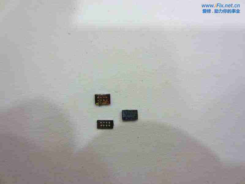

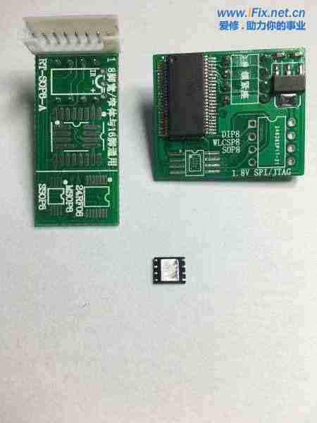

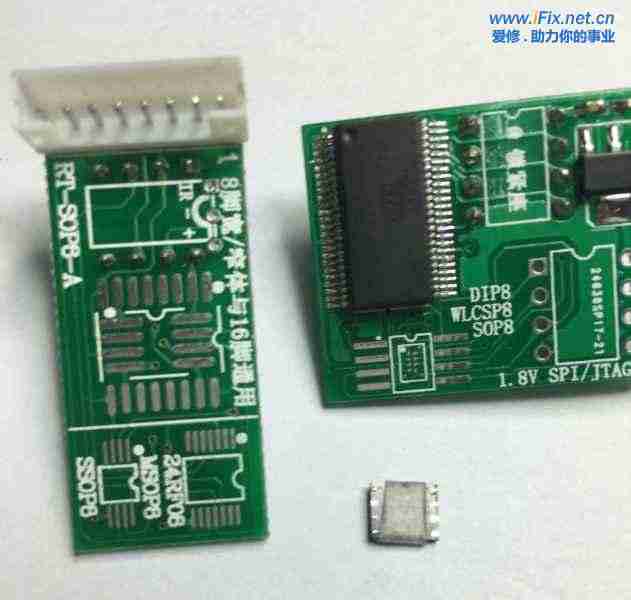

近日有几位购买1.8V SPI转接板的用户,因为“读写不了”而返修。经过我们的排查,原因如下:
1、DFN封装的W25Q64F这类芯片,芯片下方有散热焊盘,直接焊到转接板上,会短路下方的WCLSP8的焊盘,导致读写出错,请先用单面胶贴好散热焊盘,做好绝缘,然后再焊到转接板上,这是最容易忽略的地方(3.3V的25Q64也有这个问题);
2、1.8V SPI转接板上的芯片引脚虚焊,我们加焊一遍就好了。有个别用户对自己的焊功过于自信,或许以后我们得提供焊好的成品才能杜绝这个问题;
3、有个用户自己做的转接板,自己购买的转换芯片,结果不好用,发过来换成我们的芯片就好了。这个很无语,你是想批量卖吗,这东西没啥利润,折腾起来也费事啊。

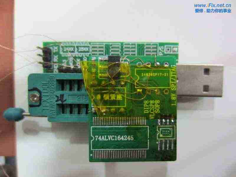

IMG_3175.JPG 没有809 只能这样用
Reply Support Not support

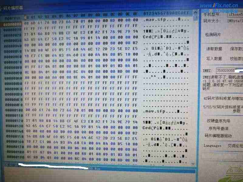

| Show all posts
