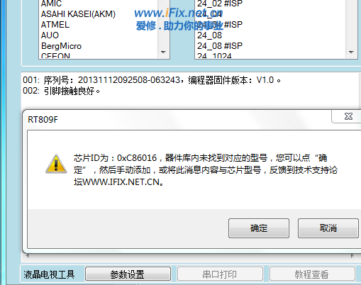

今天遇到看戏机用809读写程序 芯片上写的是    KINGE   25Q32CSSG1439XD   但是芯片库中没有  我按照W25Q32读写测试正常  自己不会添加  所以发上来请大师们出手了  线面有截图  和读出的数据(供大家校对)

25Q系列不知名的厂商,通常是GIGADIVICE定制的,也就是GD25系列,芯片厂商出货前可以根据客户要求,定制ID和型号。
