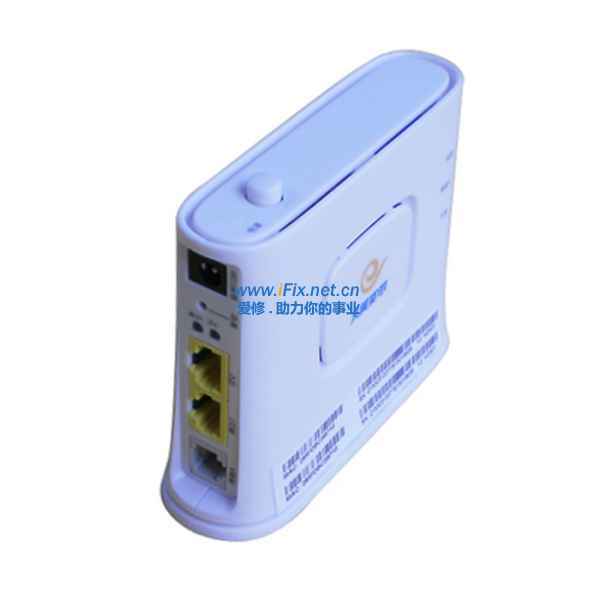

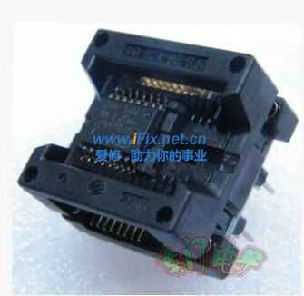

昨天维修了两个一体猫,分别是华为HG523和烽火HG110,用的是固件芯片分别是ML25l6406和S25FL128P,因为两个猫的超级密码忘记还原不了和网上搜索的都不对,在实在无解的情况下想到刷下固件来解决。好了,现在切入正题;因为两个都是16脚芯片用809F读写必须要用到16转8的座子,为了方便我买的是弹跳座,如图 QQ图片20150526093509.jpg 一般座子是不分朝向的,装上芯片开始读、写、编程器在整个过程一直没有发现异常直到提示写入效验成功,把芯片焊上板子上加电不工作了,这下郁闷了,起初还以为是固件不正确,接着把HG110的芯片拆下刷入固件也是不工作,这下百思不得其解,因为HG110以前也是用相同固件写入后就工作了,这下不工作一直在怀疑是不是编程器软件版本的问题,用1410的版本也是这样,这下真的有点搞不懂到底是出在哪里的问题上了。当时心想不行就算了,休息了一会儿没事把座子换一头重新安放芯片 QQ图片20150526093904.jpg
再将固件写入,抱着试试看的心理把芯片焊上板子上,奇迹出现了!机器又能正常工作了,接着把HG523的固件也写入也能正常工作!为了图方便买弹跳座,至于座子掉头读写后能正常工作,这个问题一直没有搞懂!用809F编程器带的简易座子有16脚位焊盘焊在上面读写就不会出错!

简易的弹跳座读写是有方向性的哦 在读写教程中有图的示吧 兄弟你没有仔细看哦

有些问题,的确在使用中应该引起注意,关键是要注意正反的读写校验是否一样,
特别的焊接下来的芯片,要注意处理一下引脚,使用脚与座子的接触电阻值到最小,
有机会的朋友可以测试一下,

16转8肯定分正反的呀。
Comments
芯片方面保持不变,弹跳座 正、反 放置都没问题!注意:除非引脚接触电阻变大了,那出问题的几率是相当大的,正与反的读写,注意校验值是否一样,就能说明一切问题了。  Post time 2015-6-2 13:52

直接买专用 弹跳座

肯定分正反的,不然一脚怎么识别?电源脚和地脚绝对不能搞错哦
