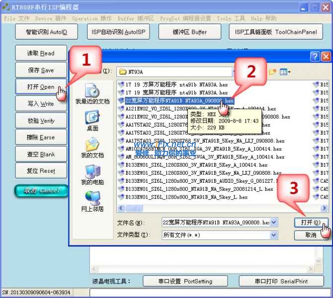

板号:乐华B.NTA93A、B.NTA91B,截图的软件版本:RT809F安装软件-130303版,加130307补丁。

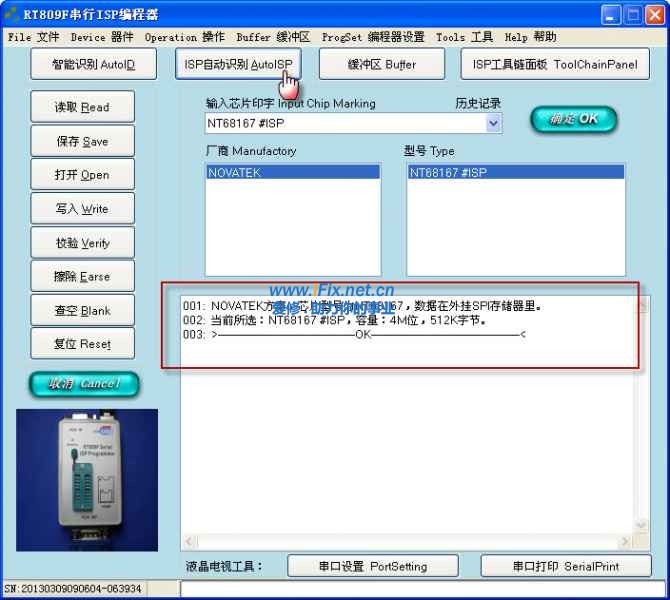

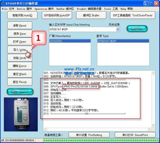

A、烧录方法概要:“ISP自动识别” ——>"打开"待烧录程序文件 ——>"写入"
第二步:选择待烧录的程序文件,这里点的是22寸的屏:

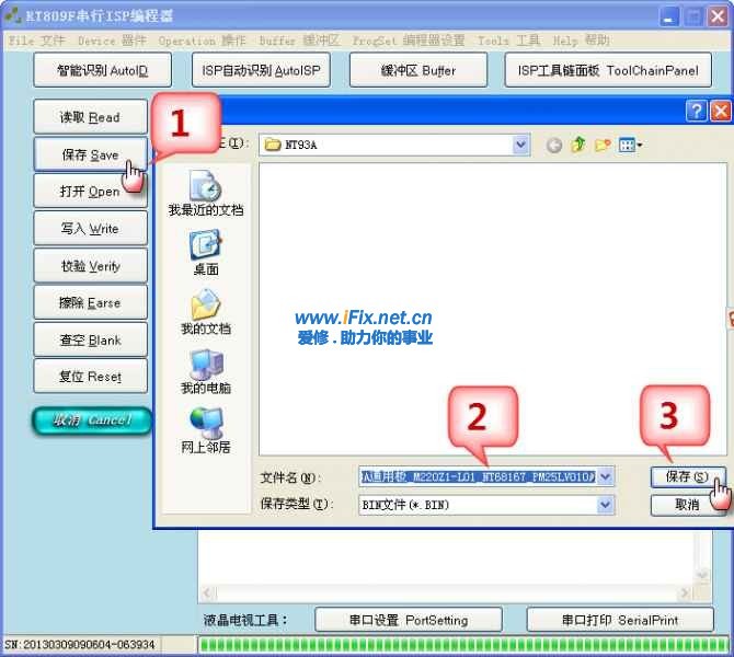

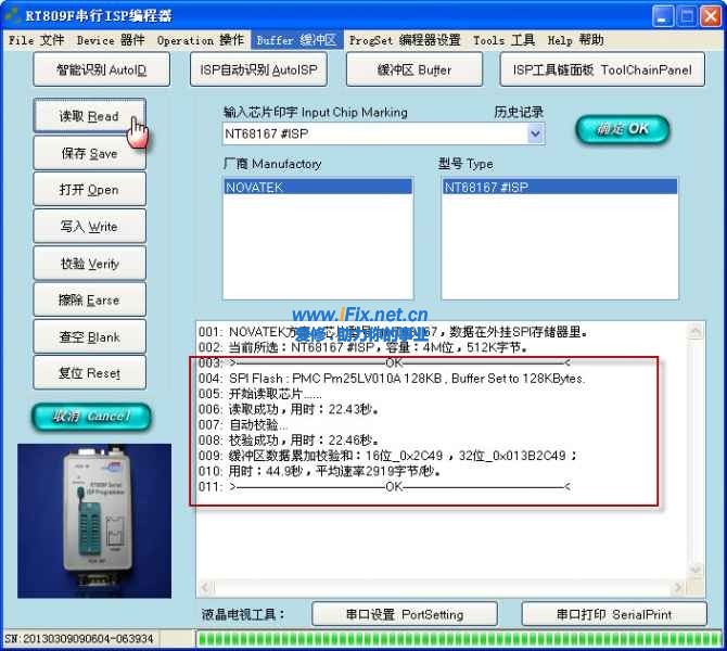

B、备份方法概要:“ISP自动识别” ——>"读取" ——>"保存"
图片同A、第一步
第二步:点击“读取”,809F软件会读取并自动校验一次:
