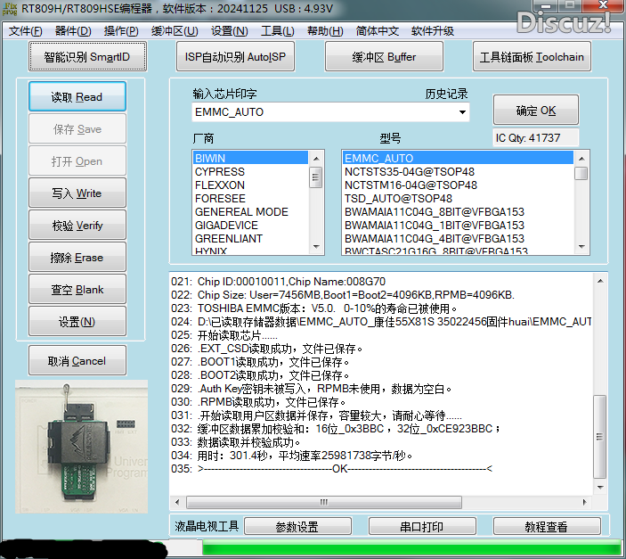

开机黑屏各点电压正常,请老师指点一二,第一次见这样的信息

这个应该是emmc完蛋了 系统进不去 反复重启

非常感谢您的指点,信息看着确实是死循环,但芯片拆下来用809读取正常,是不是可理解为芯片好的,就是程序坏了?

寿命已尽 换新的写底层,升级

谢谢指教解决了
