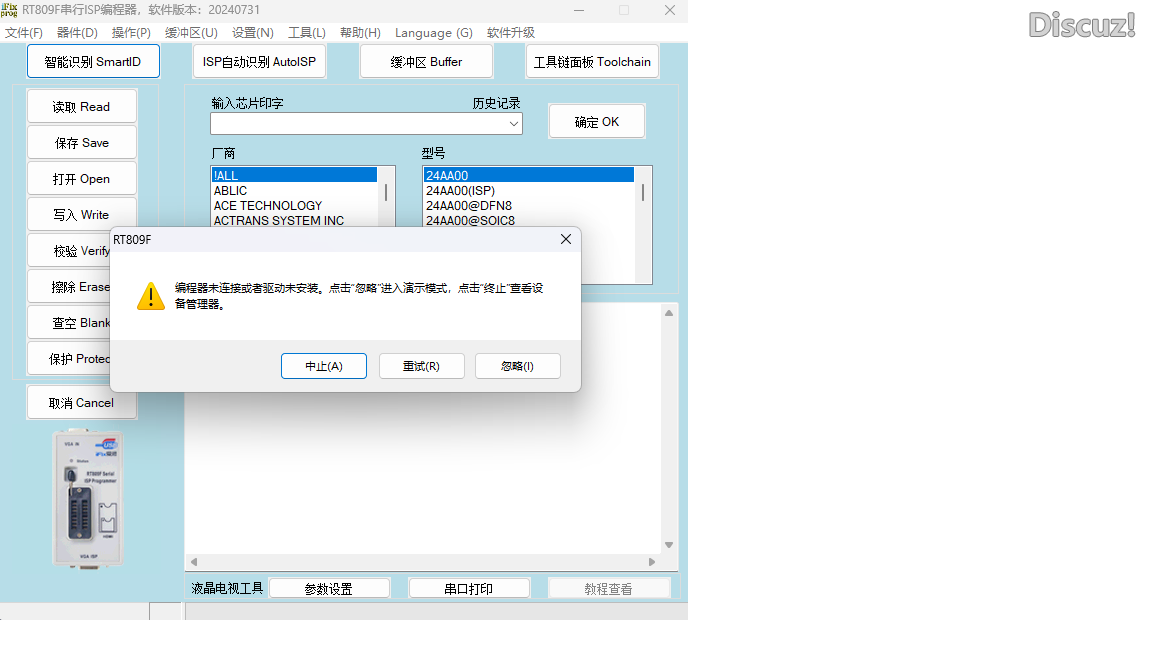

请教各位老师,RT809F可以在Win11系统上面安装吗?我试了N多次都是报错。

什么样的报错截图看看,注意把RT809F文件夹添加信任或者病毒隔离。  Post time 2024-12-8 08:09

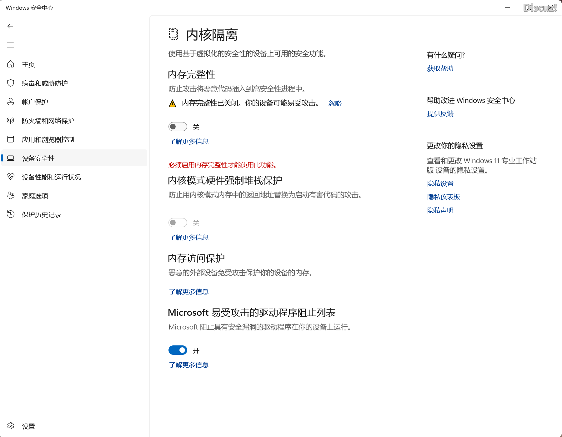

WIN11加载驱动失败.png 把这个关了就行 ,我的WIN11加载驱动失败就是百度查到这样处理的
Reply Support 0 Not support 1

就是提示驱动安装不上去。Win11 Pro 24H2的系统

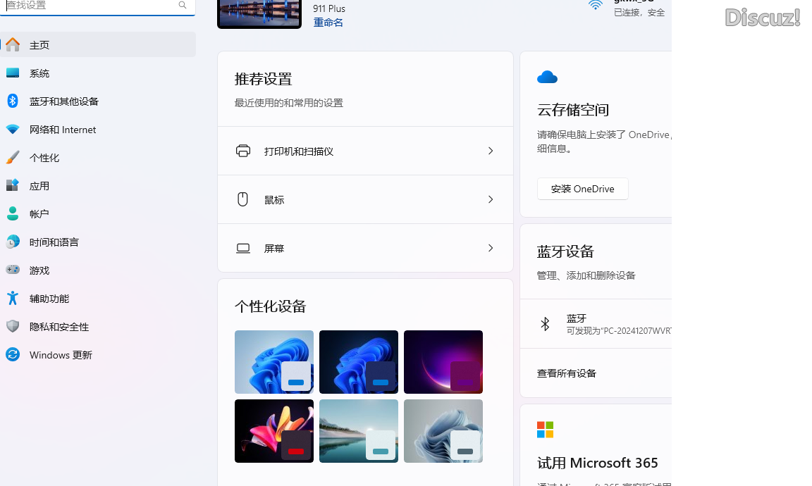

great 2024-12-8 09:07
我这个系统找了半天都没有找到你说的安全中心的地方。把自己搞晕了。

试试这个吧,写的一串小代码修改注册表直接关闭内存完整性,解压出来双击后重启就行。。你也可以手动把注册表HKEY_LOCAL_MACHINE\SYSTEM\CurrentControlSet\Control\DeviceGuard\Scenarios\HypervisorEnforcedCodeIntegrity下面的Enabled值改为0然后重启 关闭内存完整性.7z (393.99 KB, Downloads: 29)

已经安装好了。谢谢!
