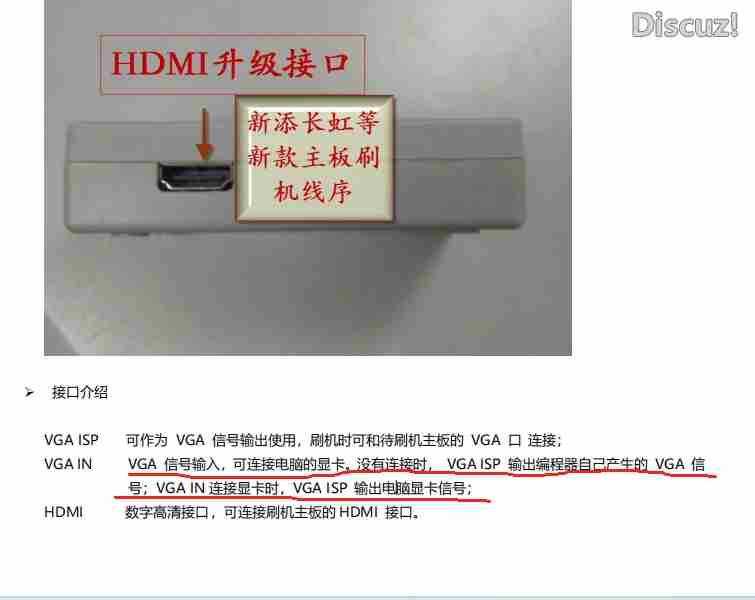

VGA ISP
可作为 VGA 信号输出使用,刷机时可和待刷机主板的 VGA 口 连接;
VGA IN
VGA 信号输入,可连接电脑的显卡。没有连接时, VGA ISP 输出编程器自己产生的 VGA 信号;VGA IN 连接显卡时,VGA ISP 输出电脑显卡信号;
HDMI
数字高清接口,可连接刷机主板的 HDMI 接口。
说明书上的只有这一句。问了工作人员,工作人员回答:那么 为了 刷机的时候想看显卡输出的信号不需要拔掉编程器VGA线,VGA IN 连接显卡时,VGA ISP 输出电脑显卡信号。
