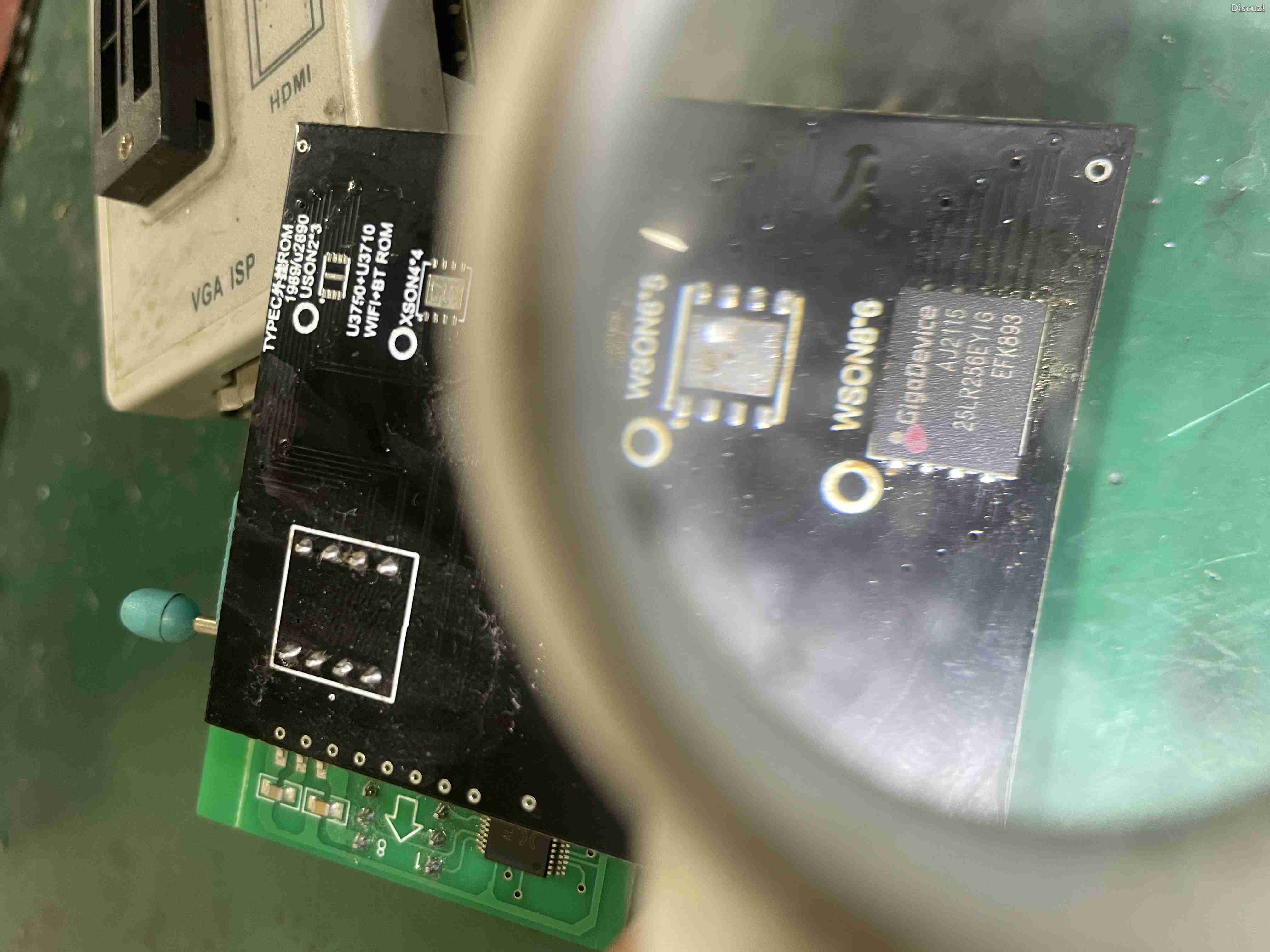

芯片丝印内容为25LR256EYIG
Comments
可以选择GD25LQ256忽略ID读取一下看校验是否一致  Post time 2023-11-19 12:32
