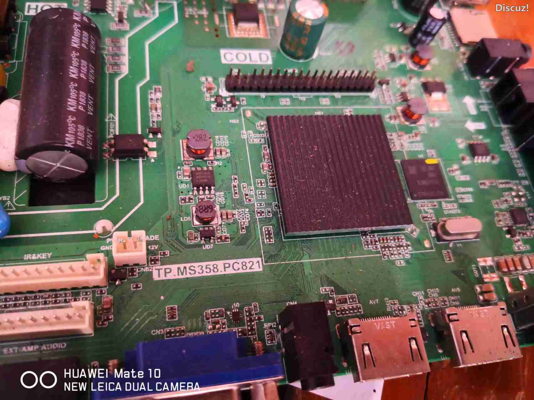

故障是不开机,谢谢各位了

拆下EMMC芯片重写数据试试   也有可能EMMC芯片损坏

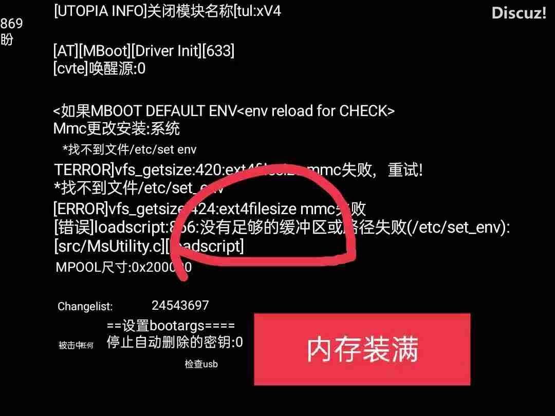

| Show all posts
