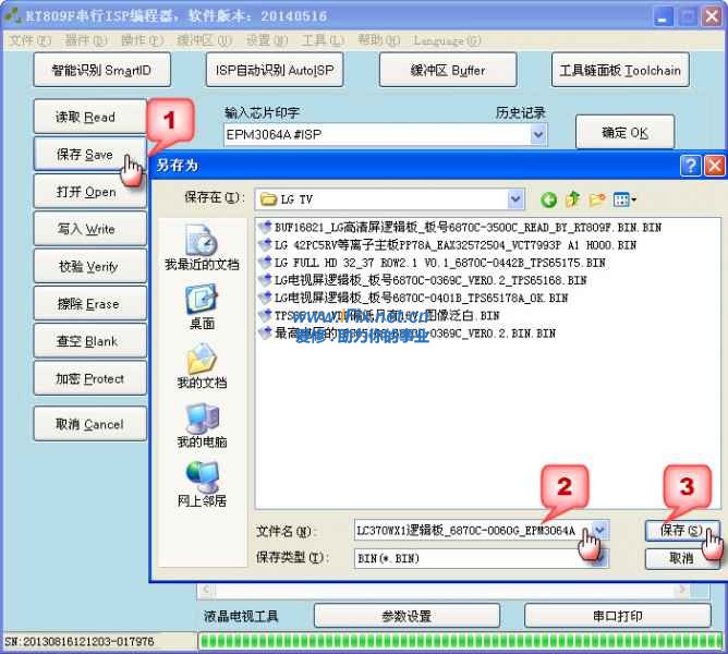

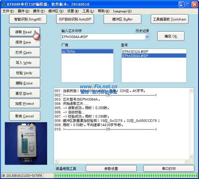

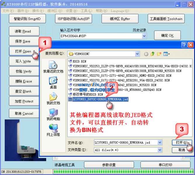

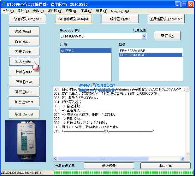

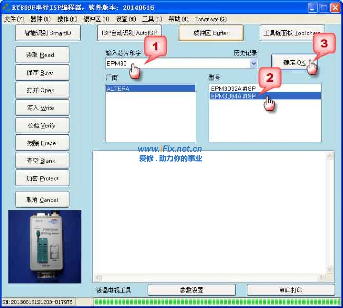

编程器:RT809F,软件版本:RT809F 140516或之后的版本。
板号:6870C-0060G,LG液晶电视屏LC370WX1逻辑板,CPLD芯片型号EPM3064A。

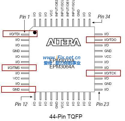

EPM3064A、EPM3032A为美国ALTERA公司MAX3000系列CPLD芯片,其中EPM3064A,内部相当于1250个逻辑门电路,最高工作频率222MHz。在平板电视逻辑板、电源、高压板上有一定的应用,构成中等规模的逻辑控制或者IO扩展电路,内置EEPROM,可以通过标准JTAG接口读写。
芯片引脚定义:

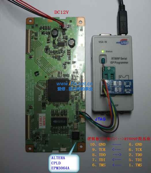

标准JTAG接口:TMS TCK TDI TDO四根信号线加地线GND
在线读写接线图:
高清接线图下载: EPM3064A_JTAG.rar (189.68 KB, 下载次数: 4855)

如果有必要,在写入、校验完成后,点击“加密”按钮,可以保护芯片内的数据不被再次读出。
如果下次 需要再读 809F如何解密
 楼主| 发表于: 2014-12-27 19:46:31
如果下次 需 ...
加密就是为了防止别人再次读取,CPLD加密以后,想要破解就要花钱了。
