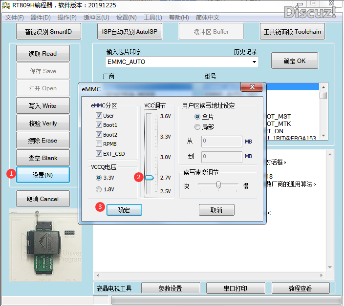

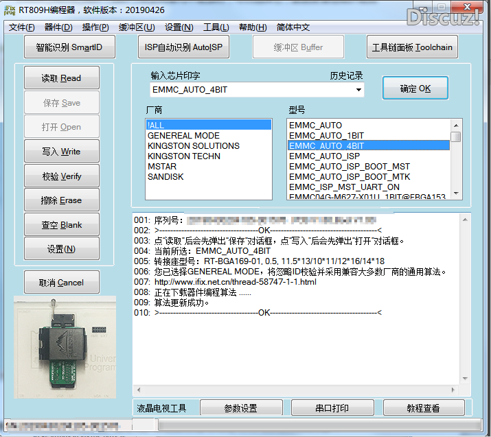

EMMC转接座使用:
下面三个选项在“输入芯片印字”下面输入“EMMC”即可看到:
EMMC_AUTO:速度8BIT(默认),点智能识别,选择EMMC时就是它。
EMMC_AUTO_4BIT:速度4BIT,建议大多数芯片选择它,稳定。
EMMC_AUTO_1BIT:速度1BIT,以上两者均不能读时,可以选择它,虽速度慢但或许能挽救片内数据。【为了尽可能的挽救数据,我们还做一些事,请看完本文】
芯片型号后面_1/4/8BIT@FBGA153/FBGA169等,和以上其实是一致的,只不过前面三个可以不用区分芯片型号而进行读写。
1/4/8BIT表示速度不同;FBGA153和FBGA169分别表示芯片封装形式。
注意:读写出错一定要确认以下信息:
① 先要确保芯片是正常的,有的芯片能读不能写,或者不能读都是不良的预兆。
② 使用转接座时,VCCQ电压仅限使用3.3V

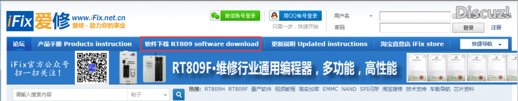

③ 建议使用最新版本软件,以这里公布的为准:
爱修网-软件下载RT809 software download

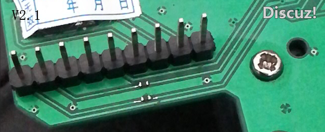

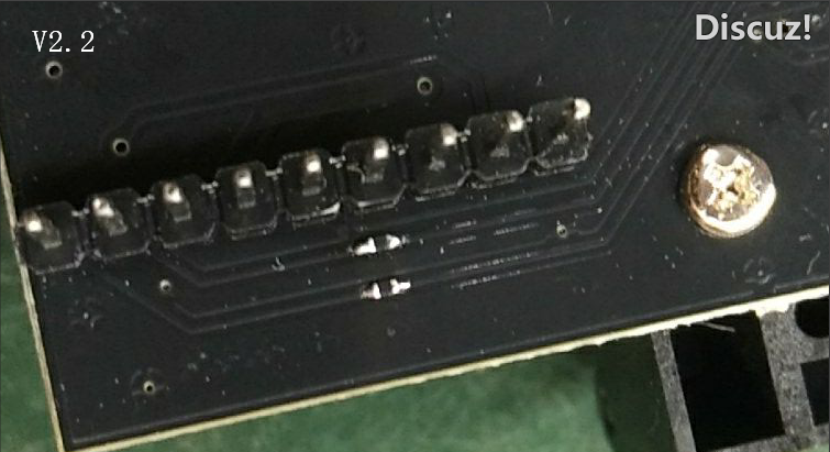

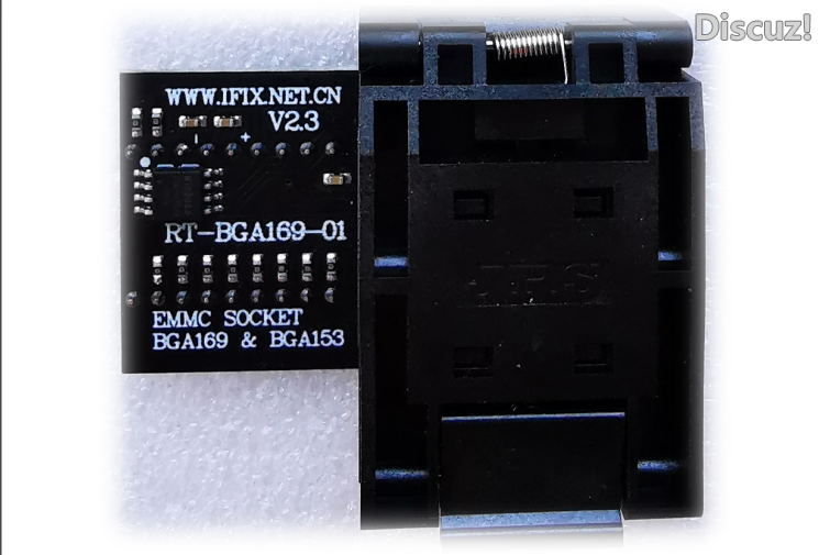

EMMC转接(翻盖)座黑色PCB V2.3为最新版本,无需改动。
V2.2、V2.1、V2.0改动位置如下:
① 将座子正面的D0~D7电阻,一共8个更改为100Ω;
② 将背面线路划断,增加CLK、CMD电阻100Ω;
当遇到一些不能读的芯片时, 除了选择1BIT速度来进行以外,还可以尝试调节VCC电压:
① 在EMMC选项下,点左侧的“设置”,即可调整VCC电压;

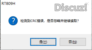

当读取过程中出现下方这个提示,表明已遇到坏块,点“是”可以继续读取,如果运气好的话,错误不在关键启动位置上,读取的数据写同型号芯片再上机应该可用。
