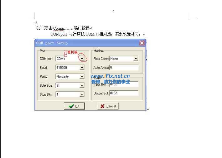

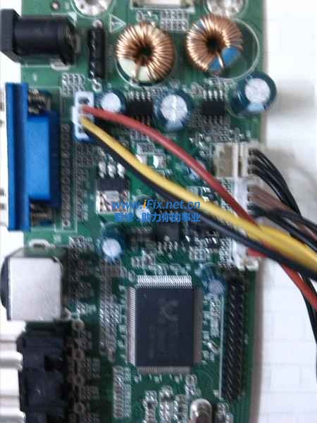

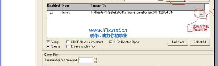

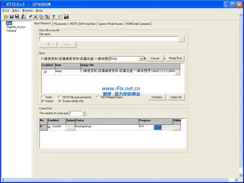

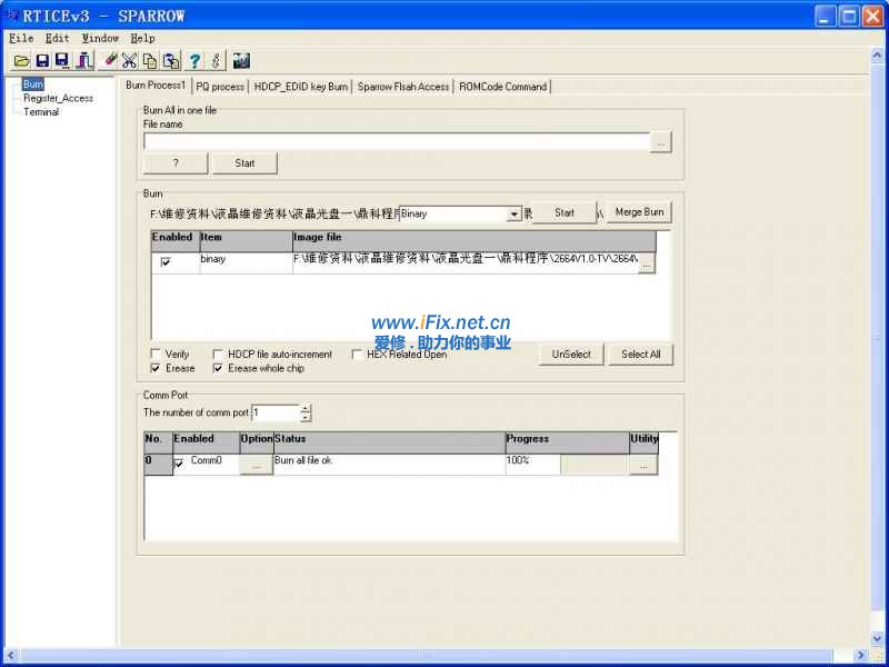

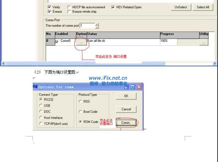

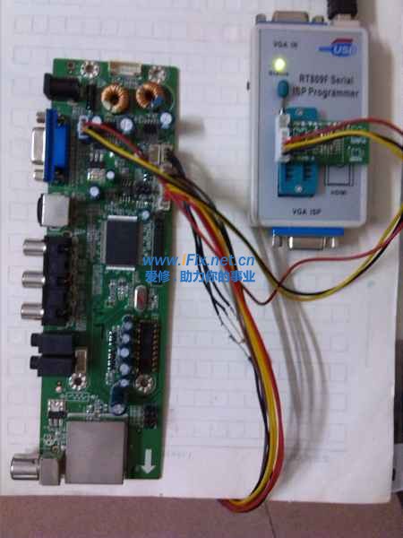

鼎科RTD2664 V1.0-A(RTD2661C方案)烧录方法, 与乐华RTD2661使用官方软件版本不一样,经过整理,奉献给大家, 目前RT809F无论是官方或自主软件无法自动识别,下面介绍烧录方法,RT809F编程器 扩展板IC2  6.7.8脚分别接到对应RTD2664蓝色升接口SCL , SDA. GND,  打开RS232-TTL扩展模式, 然后打开官方烧录软件, 第一步,首先设置端口与设备管理器相对应,第二步:选择烧录程序路径。第三步:先断电,再点击Start再上电进行烧录 (参考下列图片说明)    鼎科RTD2664 V1.0烧录软件链接:http://www.ifix.net.cn/forum.php?mod=viewthread&tid=2741&fromuid=25
(1) RT809F与RTD2664连接方法
(2)RTD2664连接
(2)RTD2664连接
(3)第一步 设置端口与设备管理器相对应(1)
(4)设置端口与设备管理器相对应(2)
(4)设置端口与设备管理器相对应(2)
(5)第二步 选择要烧录程序路径
(5)第二步 选择要烧录程序路径

(7)烧录过程中
(7)烧录过程中
(8)烧录完成
(8)烧录完成
